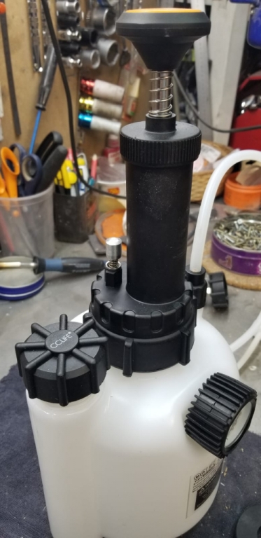

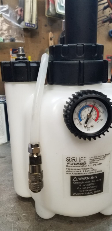

J'ai l'intention de le customiser en intégrant une valve Schrader sur le bouchon. Ainsi je mettrai un coup de compresseur pour le premier gonflage. Ensuite la pompinette suffit très bien pour faire les appoints de pression :oui:
Valve reçue aujourd'hui et déjà installée.
Le bouchon ne risque rien. La partie que j'ai percée fait presque 1cm d'épaisseur !
C'est même limite car le filetage est court, et il faut bien appuyer sur le tuyau pour faire l'étanchéité. J'aurais peut-être dû creuser 1mm dans l'épaisseur du bouchon pour que la valve ressorte un poil plus.
En tout cas la fonction est là :bien: Un coup de compresseur et le flacon est vite à 2 bars.
J'ai fait un test à un peu plus de 3 bars, et la perte est minime. Environ 0,1B en plus d'une heure.
Modif' que je conseille, donc :oui:

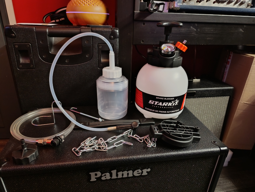

Je viens de faire l'achat d'un purgeur STARKIT avec un bouchon adaptable, j'espère ne pas être déçu.
Teste dans pas très longtemps.

Bon pas déçu de ce purgeur avec le bouchon adaptable (un peu merdique à mettre en place).
Il faut juste ne pas serrer à fond le tuyau de sortie, sinon ca écrase trop le joint et du coups rien ne sort du bocal sous pression :aie:
Par contre pas confiance au raccord rapide, je l'ai virer.
