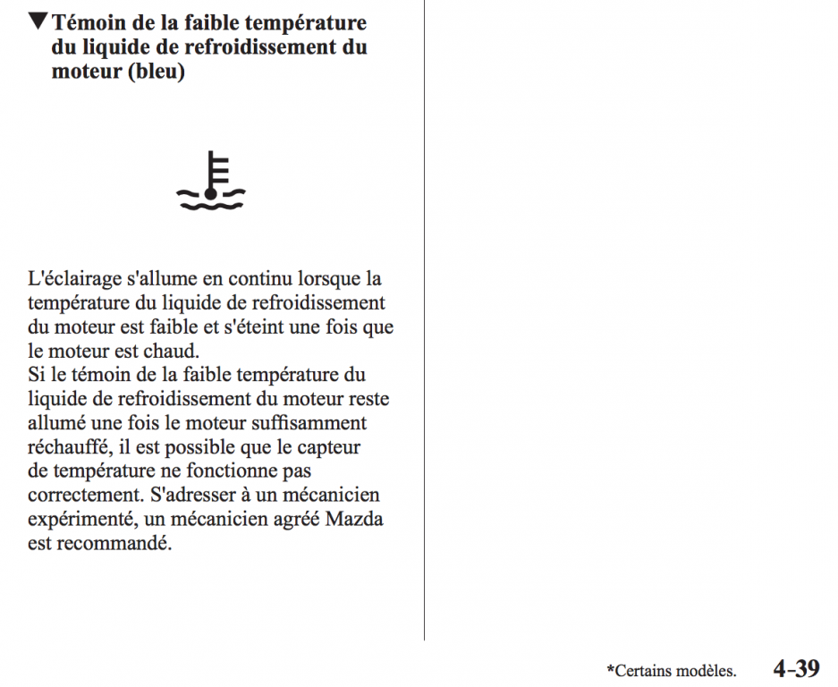

Extrait de la doc Mazda sur le temoin de temperature d'eau (bleu):
"Témoin de la faible température du liquide de refroidissement du moteur (bleu)
L'éclairage s'allume en continu lorsque la température du liquide de refroidissement du moteur est faible et s'éteint une fois que le moteur est chaud."
Donc pour Mazda si ce temoin s'eteind, le moteur est chaud, on peut utiliser la voiture normalement.
:aie: ça m'a bien fait marrer....un peu de sérieux quand même ;)
 Sujet du message : Re: Soucis sur la ND
Message Publié : Jeu 16 Fév 2017, 13:44
Message(s) : 2019
Qu'est ce qu'il y a de drole?
C'est ecrit noir sur blanc page 4-39 du manuel, et c'est le constructeur qui le dit.
A priori c'est le constructeur qui a fabriqué et mis au point la voiture.
Il est le mieux placé pour dire comment utiliser le vehicule comme il se doit.
Et les preconisations du constructeur sont toujours plutot conservatrices afin de preserver la mecanique et le vehicule dans son ensemble (les exemples sont inombrables: ne jamais faire de demarrage en poussette, ne jamais utiliser de chargeur de batterie, utiliser exclusivelent l'huile mazda...)
Et personne ici ne sait si ce temoin s'eteind quand la temperature d'eau est à 90 ou autre (ou correlation avec temperature d'huile.... que sais je)
Quand le voyant temperature bleu s'etend le moteur est chaud.
Quand le moteur est chaud on roule normalement.
Point barre.

j ai ce voyant bleu sur mon CX5 en hiver il met à peine 1 kms pour s'éteindre et l'été il s'allume meme pas. Après le manuel n est pas très explicite : on parle au départ de liquide de refroidissement puis ensuite température moteur.

Et ledit voyant s'éteint au bout de combien de temps (et/ou de kilomètres?)
Si c'est au bout de 5 min ou 5 kilomètres, le verdict est dans appel: c'est la T° d'eau, et le moteur n'est pas chaud
L'usure du moteur se fait principalement à cause des frictions entre pièces métalliques, et cette friction est limitée par l'huile. C'est elle qui lubrifie le moteur.
Quand le moteur est froid, l'huile est froide, elle est donc moins fluide, et lubrifie moins.
C'est pour ça que les moteur des voitures qui font de petits trajets s'usent bien plus que celles qui ne font que de la route, l'huile n'est jamais à bonne température.
J'étais aussi à un moment convaincu que la jauge de t° d'eau indiquait que le moteur était chaud, jusqu'au jour ou j'ai installé un vrai capteur de t° d'huile dans la Mx. Sur un trajet de 20-25minutes pour aller au taf, je me suis rendu que l'huile commençait à être à bonne température (dans les 80-90°C)...pile au moment ou j'arrivais :aie:
Là, je parle des NA, NB et NBFL. Peut-être que sur ND, le voyant bleu tient compte de la T° d'eau et de celle de l'huile, auquel cas OK.
Mais c'est pour ça qu'il faut savoir au bout de combien de temps il s'éteint :)

Si le temoin s'éteint, le moteur est chaud (cad l'ensemble des éléments a atteint sa température de bon fonctionnement).
L'huile est la pour lubrifier , pour ce faire elle doit etre assez fluide /visqueuse et ca dépend de la température. La 0W20 est fluide dès les basses températures. Je pense que vous etes d'accord avec ca.

Le voyant indique que le moteur est particulièrement froid.
Éteint il n'est pas forcément chaud pour autant.
