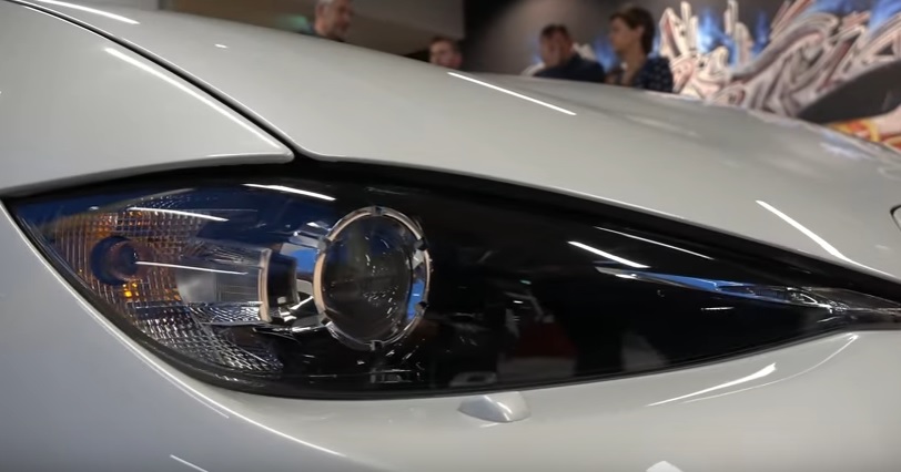

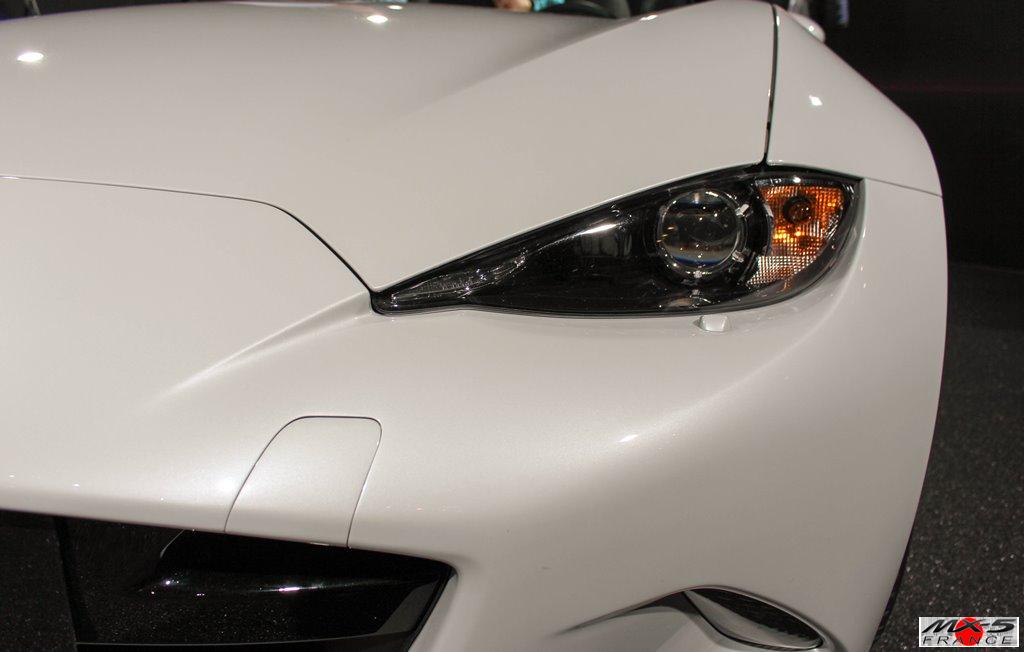

Il semblerait qu'effectivement les Leds de moins de 2000lumens n'aient pas besoin de lave-phare, alors y a t-il deux versions de puissance possible ? :?
J'essaie trouver ça et je reviendrais vous dire. ;)
 Sujet du message : Re: Soucis sur la ND
Message Publié : Mar 14 Mars 2017, 22:27
Message(s) : 7467
Les protos de ND avaient des lave-phares, la conception du réservoir de lave-glace date peut-être de cette époque.
Vous avez tous ce réservoir en deux parties ?
Message Publié : Mar 14 Mars 2017, 22:36
Message(s) : 5763
Bravo, bien vu, je venais de trouver la même chose :
Donc il y a du y avoir deux types de réservoirs je pense. :oui:
A+ Gilles, qui semble avoir raison, comme d'hab. :ptdr:
