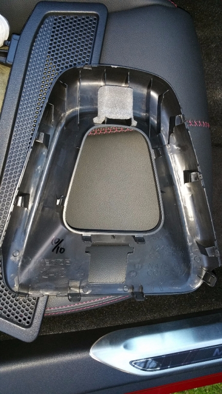

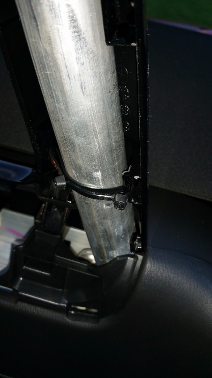

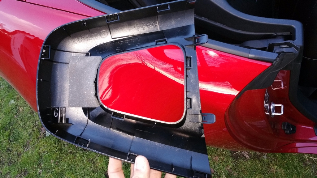

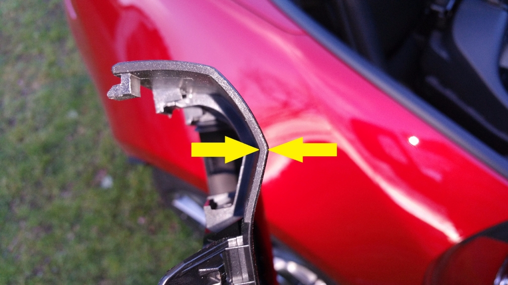

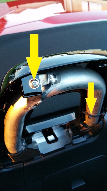

Voici quelques photos de ma modif avec les colliers pour gagner les 3mm nécessaires entre le bord de la capote et l'arceaux.
Je précise que J'ai un modèle qui possède déjà le correctif mais malgré tout ça pouvait toucher si je n'appuyais pas sur l'arrière de la plaque.
Le démontage des demie coque a été fait avec une spatule étroite, ça force un peu mais çà se fait sans casse et sans rayure et la modif est réversible. Je n'ai pas non plus découpé la base en plastique.
Sur les photos, on peut se rendre compte des positions des clips, de l'épaisseur de la coque arrière:
environ 3.5mm, de la position de la vis et des colliers.
Merci a ceux qui ont initié cette modif.
