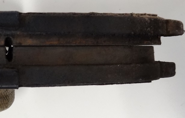

Chronogps a écrit :
P. P. P : tu avais une telle dissymétrie d'usure intérieure /extérieure ?
je dirait que ce n'était pas de cet ordre, mais il y avait une légère dissymétrie :oui:
Par contre, j'ai eu bien pire sur le second jeu de plaquette, l'arrière droite (int) a grippé ... heureusement que c'est celle qui possède le témoin d'usure, ça a couiné très rapidement.

Assez surprenant cette usure :?
Il en pense quoi le concessionnaire :?:

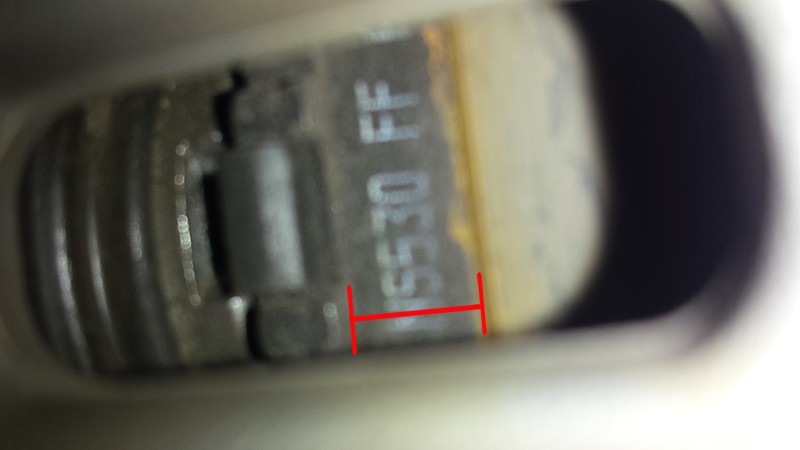

La plaquette intérieure s'use souvent plus vite sur les étriers coulissants mais pas à ce point là :etonne:
Je trouve que ça aurait mérité une prise en charge par la garantie, mais c'est probablement trop tard, il aurait fallu demander une intervention avant remplacement.
Ca peut provenir d'un grippage (la plaquette intérieure ne glisse peut être pas bien sur son support) mais étonnant que l'usure soit identique des 2 côtés.
Faudrait voir si d'autres MX de la même date de production sont concernées (au cas où il y aurait eu une modification de pièces).
Je ne sais pas si on peut comparer avec les 1.5L qui n'ont pas les mêmes freins :tantpis:

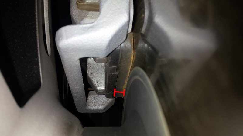

Je viens d'aller prendre des photos de mes plaquettes AR (12000km mais pas de col de montagne ou d'énormes freinages). L'usure semble pour l'instant correcte :

Le mécano était étonné... Sans plus. Le fait que ce soit identique des 2 côtés est "rassurant".

Pour comparer, voilà l'usure des plaquettes AV de mon NBFL (on pouvait aussi y observer une dissymétrie)
 Sujet du message : Re: Soucis sur la ND
Message Publié : Dim 3 Déc 2017, 14:04
Message(s) : 16123
Ce n'est pas loin d'être du même ordre
