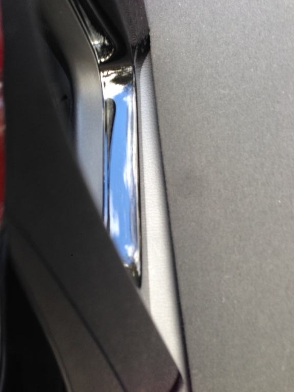

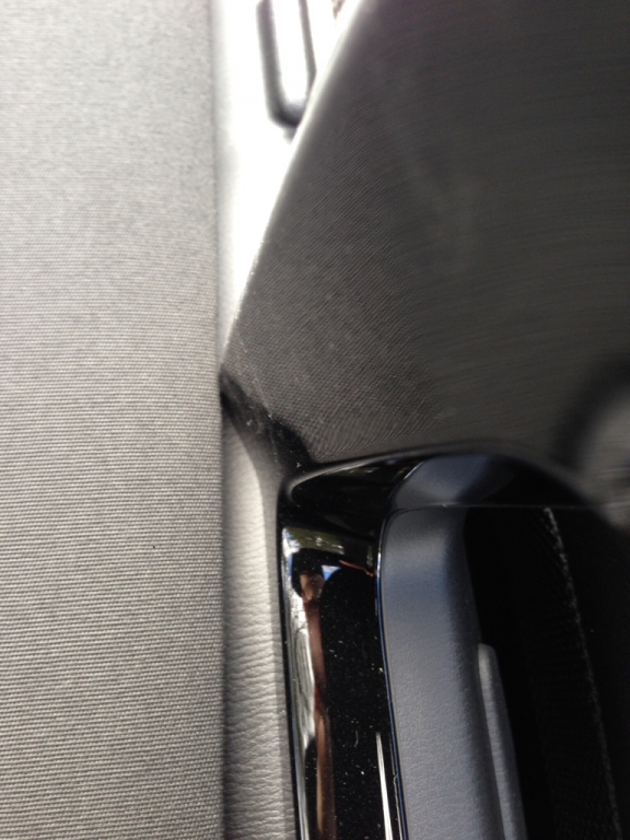

La situation sur la mienne, apres moins de 10 décapotages, par l'extérieur majoritairement, la toile est déjà mangée d'un côté :x
