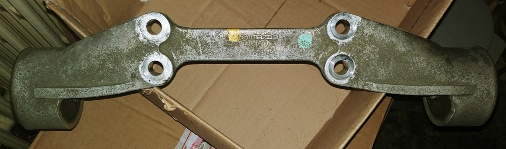

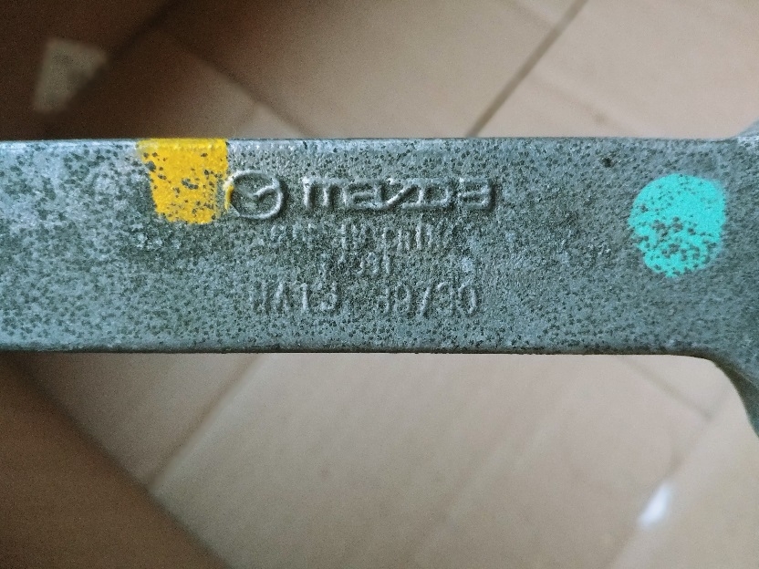

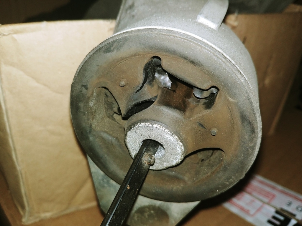

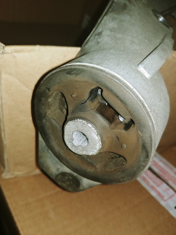

premier vrai "soucis" sur la ND de mon coté
180.000km au compteur, en semi-slick les 3/4 de l'année, conduite *soutenue* sur routes dégradées, prise de dos d'âne un peu cavalière :ricane:
> 1 roulement de roue arrière gauche qui commençait à gratter (ça m'arrive très régulièrement sur mes autos ... 2ou3 fois sur les 300.000km de la subaru précédente, par exemple)
> 1 support de pont arrière mort
On parle de cette pièce :
la référence :
de chaque coté c'est dans le même état :
si on tire un peu sur la tronche de l'élastomère :
pour faire simple, les symptômes :
- très très légère sensation de flou dans le train arrière, presque comparable à un début de crevaison lente, surtout en mode attaque.
- mouvement de caisse d'avant en arrière de quelques mm possible, même frein à main tiré
je le poste ici, mais ce n'est pas vraiment un défaut de l'auto, vous l'aurez compris :ricane: :cubitus:
le gars qui roule cool, il n'aura jamais ce genre de problème ;)
par contre, pratiquement 2 mois entre la commande de pièces et la réception ... contre 2 semaines annoncées initialement, heureusement que j'ai anticipé la chose, si j'avais laissé trainé avant de réagir ... :roll:
