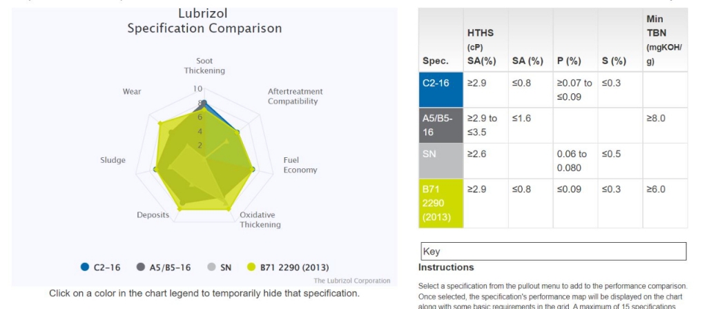

J'ai trouvé ce site en cherchant des infos sur les specs des huiles moteur.
J'ai lu beaucoup de pages de ce sujet intéressant et j'ai bien aimé le message qui mentionne l'outil du site de Lubrizol que j'ai utilisé pour comparer les normes.

A priori c'est bon (Je n'ai pas trouvé la norme PSA 2290 de 2017 mais celle de 2013 et 2019 couvrent plus que l'API SN)
Je ne m'inquieterais pas à votre place. Ceci dit, votre démarche est normale; de chercher à comprendre.

Je me suis dit en regardant les graphes que les additifs post-traitement ne pourraient être que bénéfiques pour le pot catalytique (à défaut de FAP) mais je m'inquiétais surtout qu'ils soient nocifs pour le moteur pas vraiment conçu pour ça. Enfin me voilà rassuré.
