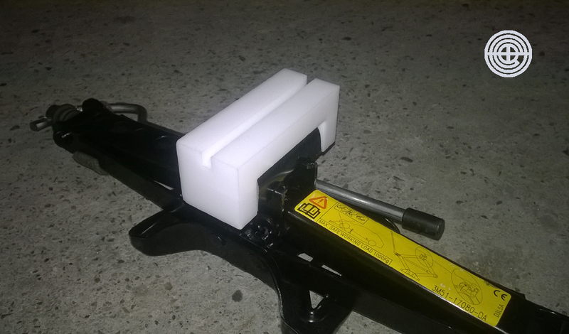

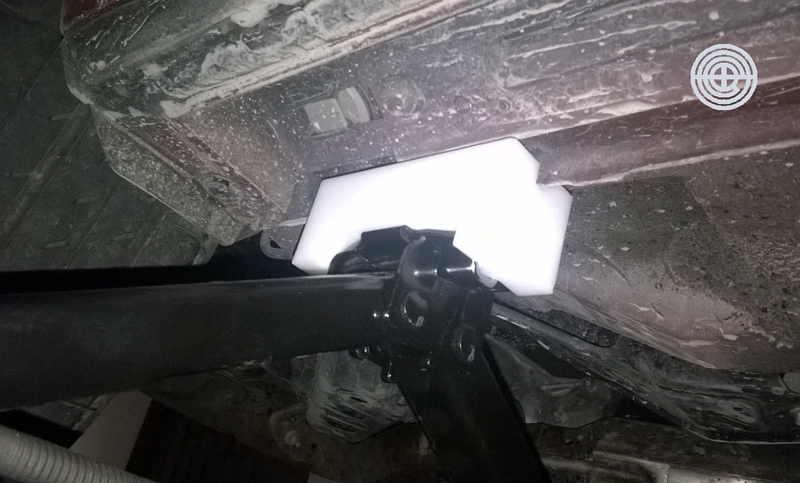

En ce qui me concerne, un "vieux" cric ciseau équipé d'une pièce d'adaptation (faite sur mesure) me convient. Un cric rouleur serait bien entendu plus pratique.

@BP
Peux-tu donner les cotes de ta "pièce d'adaptation" ?
Et en particulier les cotes de la fente.
Merci d'avance
Message Publié : Sam 3 Déc 2016, 17:57
Message(s) : 3831
Ah mince, j'ai jeté le plan :aie:
La rainure doit faire 6 mm de large, 6 mm de profond et la pièce fait 100m de long.

Je vais trouver un pain de plastique comme ça, mais où?!!!
Cathy et Michel de la Yaute
Message Publié : Dim 4 Déc 2016, 08:55
Message(s) : 1115
Chez Norauto, il y a à peu près les mêmes en caoutchouc noir qui valent autour de 2.8€

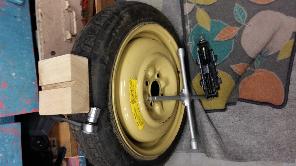

Mon kit reparation: Fabrication d'une cale en bois par un copain menuisier, cric clio

Tient je pensais que les jantes de 2 cv était en 3 trou :cyp:
Message Publié : Sam 4 Mars 2017, 14:36
Message(s) : 326
C'est pas 2cv :jap:
Cest mazda 323 ou volkswagen polo golf
par contre la cale en bois :ttt: si elle se fend la la feuillure de la mx5 :tantpis:

mx-five a écrit :
C'est pas 2cv :jap:
oui, la rainure perpendiculaire au fil du bois, c'est bien plus solide !!!
là, la rainure et le fil du bois sont parallèle , ça va casser, tôt ou tard....
mais c'est vous qui voyez....
m@x
