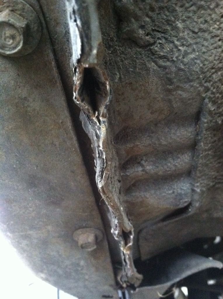

Evacuation de la capote :
Ca commence ici :
Pour finir ici en bas :
==> tu dois passer un gros fil électrique par le haut et qu'il arrive à sortir jusqu'en bas. (ne pas le faire du bas vers le haut, il y a un clapet anti-retour)
Et pour l'évacuation des bas de caisse (humidité, ou lorsque celle de la capote a été bouchée):
Il y a deux trous accessibles derrière la feuillure :
Ces trous là, il y en a aux 4 coins, avec chaque support de cric.
