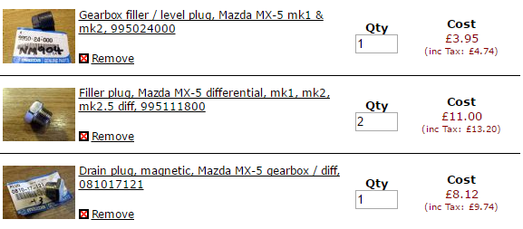

Alors j'ai continué à fouiller un peu sur le net, et je pense avoir trouvé tout ce qu'il me faut :D donc pour vous en faire profiter au passage voici un petit screen de l'ensemble des vis :

Juste je n'ai pas encore eu confirmation sur les vis du différentiel, du coup est ce que quelqu'un sait si elles sont identiques ou pas ?
Non, il y en a une en 23 et l'autre en 24. Mais la taille du filetage me semble être la même

@kawamax Si je les changes c'est parce qu'elles sont toutes dans un sale état et que sur les 5, j'en ai testé 3 qui sont toutes grippées :D Du coup je dois passer au garage pour tout débloquer et je pense qu'il n'en restera pas grand chose :ricane:
@Stephane D'acc donc à priori c'est pas grave si je prends exactement les même, c'est simplement la taille de la tête qui va changer ?
