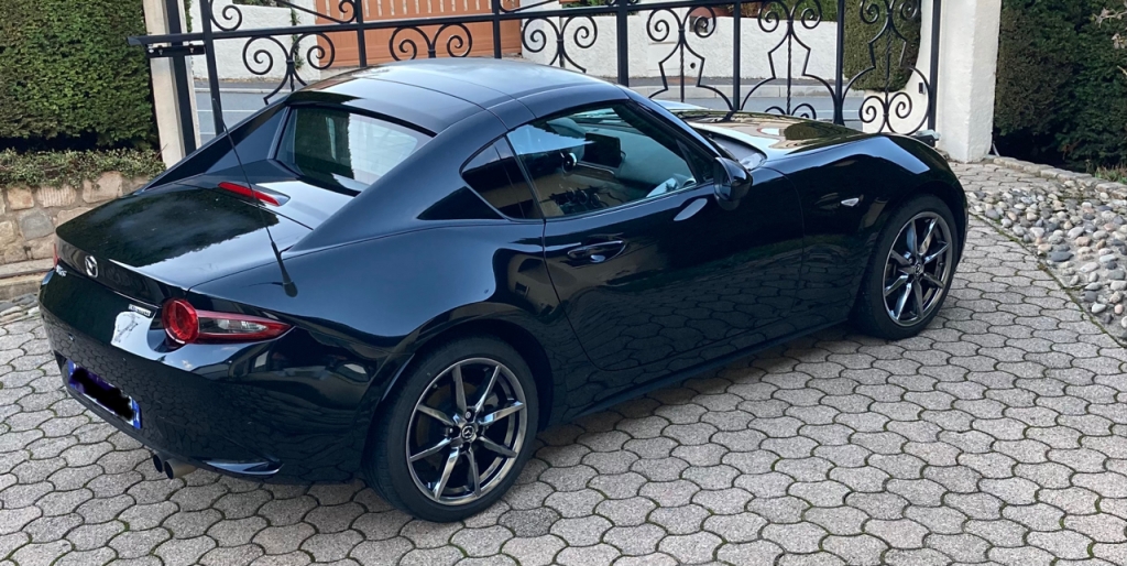

Je souhaite me lancer dans le nettoyage complet de mon véhicule (nd noir évidemment pour faciliter la chose),
Cependant je me pose une question: ma station de lavage préféré est à 20 km de chez moi et étant donné que je souhaite être au calme pour faire la décontamination le polissage et le cirage je me demande ce qu’il vaut mieux et si vous avez des conseils (c’est ma première fois :)):
Lavage et rinçage complet à la station en extérieur puis retour dans mon parking en sous-sol et décontamination polissage puis cire
Ou alors
Lavage rinçage et décontamination à la station en extérieur puis retour et polissage plus cire dans mon parking en sous-sol
L’inconvénient c’est que dans mon parking en sous-sol je n’ai pas de point d’eau et pas la lumière naturelle évidemment
En fait ce que je crains c’est sur le retour de 20 km de re polluer la carrosserie
Si certains sont comme moi sans pouvoir nettoyer leur véhicule à domicile, je suis preneur de conseils
