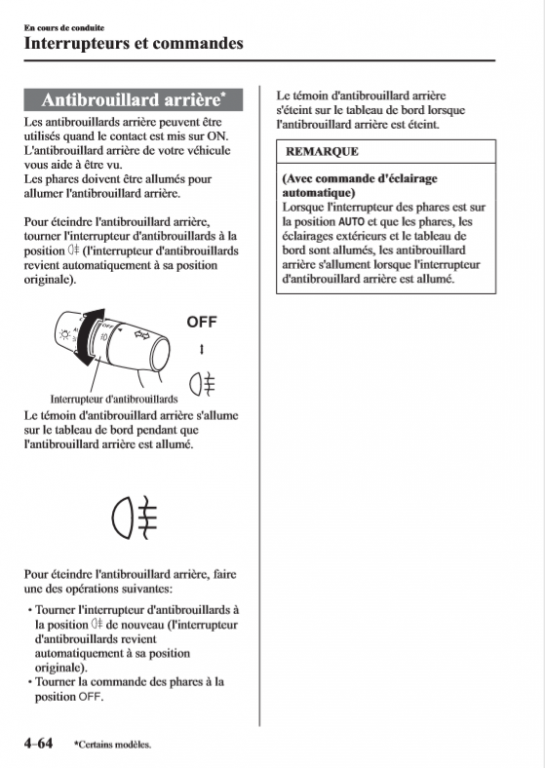

Question très conne : comment mettre les feux antibrouillards sur une ND avec les feux automatiques ?
Ce matin brouillard, je tourne la bague avec le logo "feux antibrouillard", et rien ne se passe.
Je passe dans un tunnel, les feux automatiques s'activent et les antibrouillards également
Dès que je ressort...Tout s'éteint.
"Ah ils ne s'activent qu'avec les croisement allumés, logique. Si je force les feux de croisement en manuel ça devrait passé" : en passant en feux de croisement forcés (manuel), pareil : rien ne se passe
Vous avez une réponse ? Je me sens très con de poser la question :aie:

Tu dois normalement avoir le voyant allumé sur le combiné d'instrument quand l'antibrouillard arrière fonctionne.
On l'active bien en tournant la bague sur le levier.

Sur la ND, il n'y a un feu antibrouillard ... qu'à l'arrière :jap:

Oui il est uniquement à l'arrière. Mais en tournant la bague ça ne fonctionne pas, même en commande manuelle, c'est ça qui me questionne

Message Publié : Jeu 5 Déc 2019, 17:03
Message(s) : 2821
Si tu veux que ton antibrouillard soit allumé en permanence, il ne faut rester en automatique, mais passer en manuel et allumer les codes.
