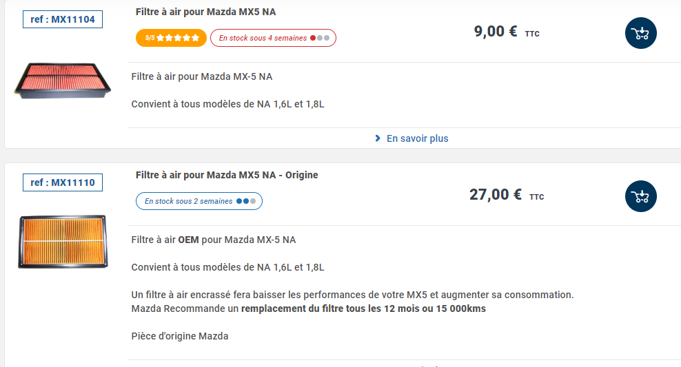

Je vais devoir remplacer mon filtre à air (il a deux ans) et je ne sais pas de quelle marque est l'origine, j'ai vu sur Mecatechnic qu'il serait jaune, est ce quelqu'un à une idée de la marque :
