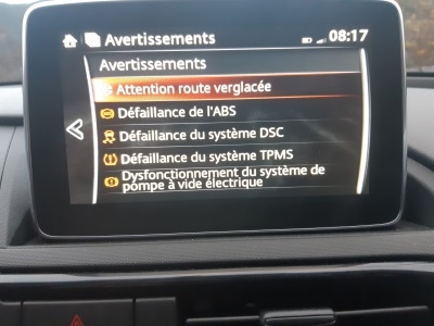

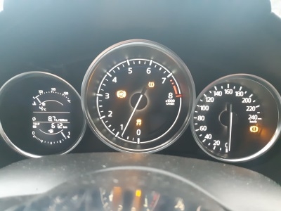

Un soucis depuis deux jours (disparait parfois...) . Dysfonctionnement de la pompe à vide.. et d'autres du coup
J'ai des alarmes qui s'affichent au tableau de bord ...
je pense peut-être à un capteur d'abs... quelqu'un a déjà eu ce soucis ?
(c'est balo je dois passer le CT demain !!)

Je me réponds à moi-même... après passage à la valise chez un ami, c'est bien le capteur abs avant droit qui a un défaut....
La question.. (après avoir bien fouillé quand même sur le net)... une idée de fournisseur ? (à part Mazda qui est à 120 km de chez moi!)

Attends avant de le changer, commences par le nettoyer.
Car j'ai eu le cas sur du VW, en fait c'était juste le capteur qui était sale. Et avec la pluie en ce moment c'est pas surprennant.
Donc il faut nettoyer le bout du capteur et aussi le disque cranté d'ABS. Dans mon cas c'était de la saleté entre les crans du disque, du coup le capteur ne captait pas bien les changements d'état.
Ce problème m'est arrivé il y a plus de 10 ans, et depuis ce nettoyage, je n'ai plus jamais eu le problème.
Donc ça coute rien de vérifier...

Alors pour le nettoyage on l'a fait par acquis de conscience défaut toujours présent de manière aléatoire.
Le capteur avant est super étanche , dans le moyeu, aucune poussière ne peut rentrer (ce n'est pas le cas. A l'arrière, plus exposé)
a ce propos les câbles de capteur ABS a l'arrière sont très mal guides et vraiment vulnérables a une pierre projetée par les pneus
Ce n'est pas un disque cranté mais une piste magnétique.
Je ne connais pas l'appareil de mon ami, c'est un mecano qui ne me fait pas payer les diags. Je vais lui demander mais ça coûte 1500 euros ht

Sur ce forum, il ne me semble pas avoir déjà vu de problèmes similaire pour une nd?
Je pense même que "souslatonne", tu doit être le premier à nous présenter un écran rempli de défauts
