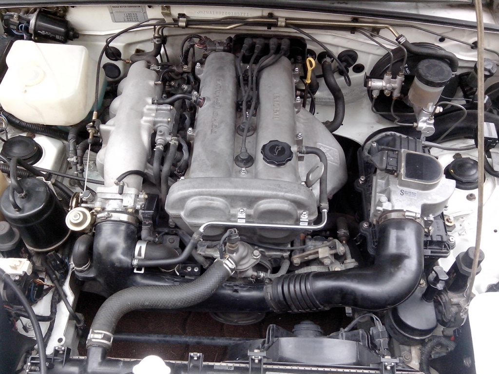

Puisque j'ai votre oreille, depuis quelque temps, ma NA a perdu sa souplesse à bas régime, et elle hoquète si je veux reprendre (gentiment) à moins de 2000 tours.
Comme je ne suis pas un fana de renouvellement parfois inutile de consommables, il s'agirait peut-être des bougies ou du faisceau, qui sont en bon état apparent, et que je n'ai pas changés depuis longtemps, faisant peu de kilomètres avec cette auto.
Quel est votre avis sur ce manque d'onctuosité à la reprise?
Merci d'avance,
D.
Voilà l'engin. N'a pas l'air d'être malade... À part un suintement du joint du cache-culbuteurs.
Alors ça, c'est en effet typique de l'allumage.
change déjà les bougies, de mémoire c'est moins de 20€ les 4 en centre auto. Si tu ne sais pas quand elles ont été changées la dernière fois, bin c'est l'occasion de le faire :)
Possible que ça corrige le souci, si non, ce sont les faisceaux. C'est un poil plus cher, encore qu'on parle d'une grosse cinquantaire d'euros, un peu plus pour des NGK ou Magnecor
