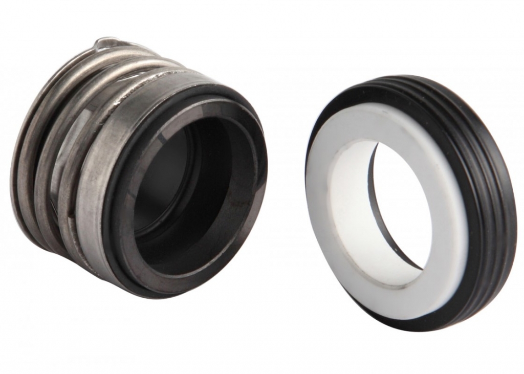

L :hello: a garniture mécanique, si je ne me trompe pas, c'est ce qui fait l'étanchéité. Et celle-ci, sans eau, peu s'user.
Tout à fait et ça s'use très très vite sans eau.
Une photo pour illustré, mais il existe énormément de modèle différent :
Dudu, la pompe ne tourne jamais à vide,même quand tu purge le circuit,lorsque tu rempli le radiateur avant de démarrer le moteur,la pompe est déjà pleine ;)
