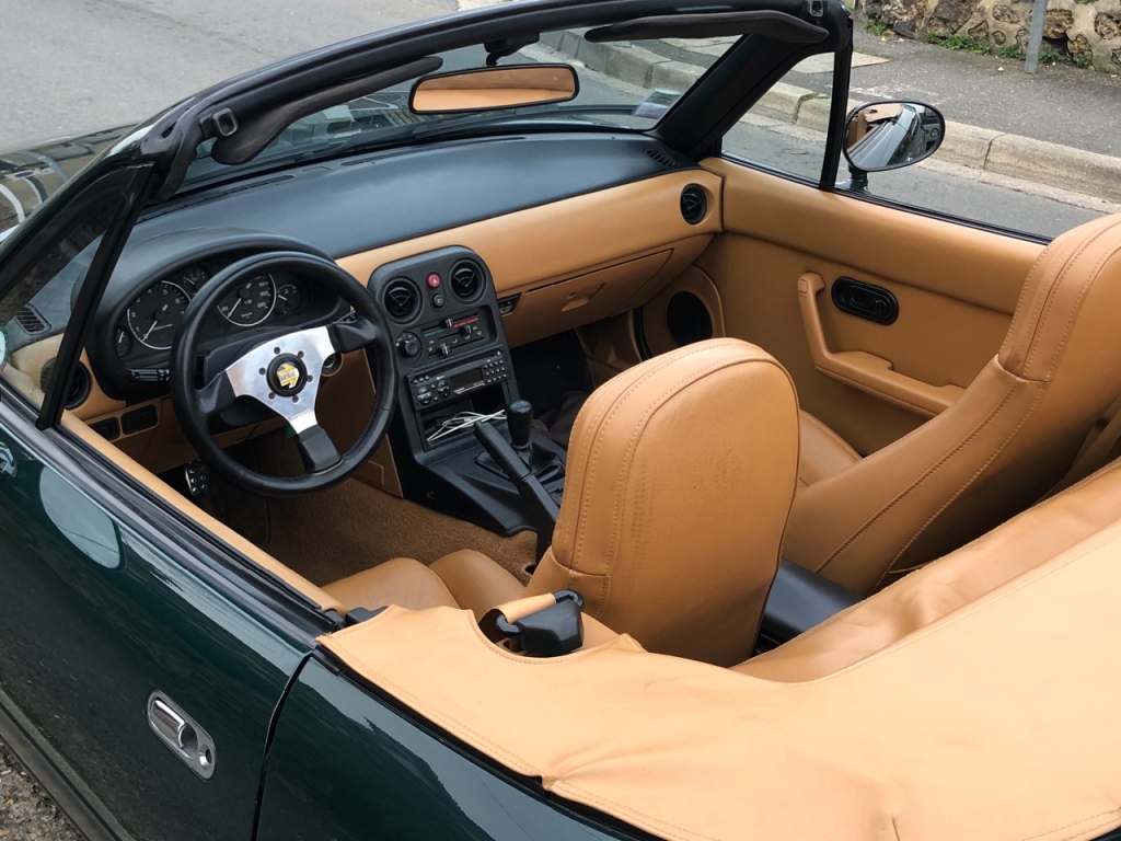

Je fais 1,87. J’ai un volant momo plus petit et ça passe très bien.
Un ami qui fait 1,95 l’a essayée également.
Juste ça me cache le compteur rentre 60km/h et 180km/h. Je dois légèrement pencher la tête pour vérifier de temps en temps :)

Je mesure aussi 1,85 m et j'ai monté un volant plus petit (Momo Prototipo), effectivement les compteurs sont un peu cachés.
Avec les sièges d'origine, tu peux faire une foamectomy. Ce qui consiste à enlever de l'épaisseur de mousse, tu as un tuto ici viewtopic.php?f=143&t=16735 .
Depuis que j'ai mis des baquets, j'ai également monté une entretoise de 40 mm au niveau du volant, ce qui revient un peu au même qu'un volant tulipé mais je trouve le résultat plus esthétique (il faut avoir de grands doigts pour attraper les commandes de clignotant quand tu as les mains sur le volant).
