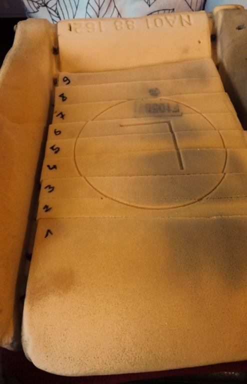

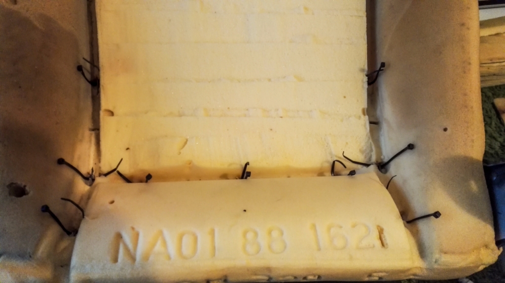

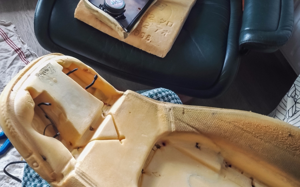

Sinon opération foamectomy terminée sur la miette !

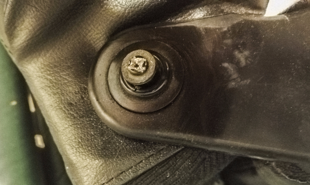

On démonte le siège et première surprise, une vis bloquée par les 25 ans se déforme de peur... un bon coup de Dremel dans la tronche j'arrive à la sortir et finir le démontage.
On découpe (les numéros sont pour reconstituer le coussin enlevé pour madame au cas ou)

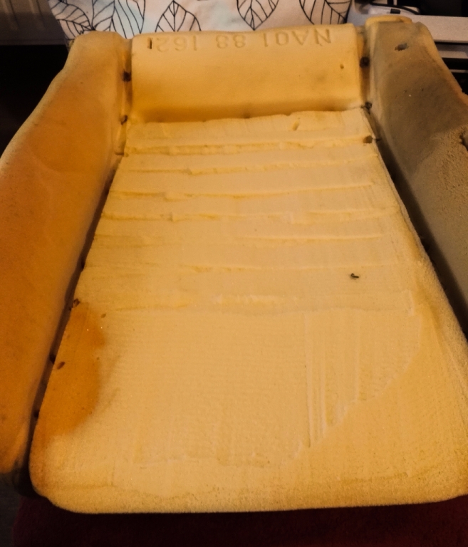

Résultat (j'ai également enlevé un peu sous l'assise)

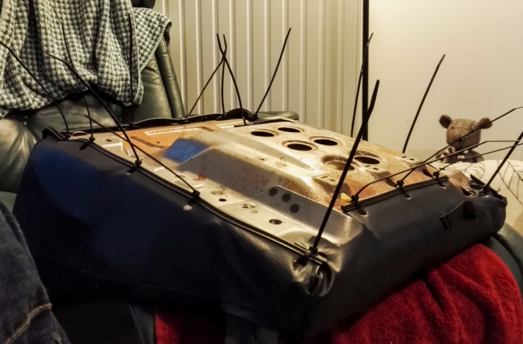

On réhousse
On attaque le dossier, mais pas motivé pour découper la bande de mousse de peur de pas gagner assez... donc je laisse tel quel.
On profite que la housse soit enlevée pour réparer le bord déchiré où la mousse était apparente.

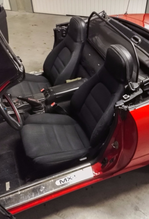

On remonte le siège dans la voiture et on est content d'avoir gagné quelques centimètres.
