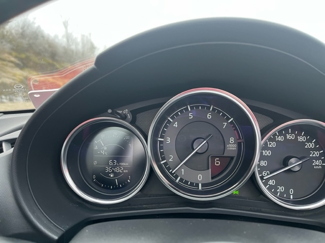

Ce matin sortie du dimanche en top down pour dégourdir la ND malgré une météo hivernale (-4° et brouillard) et à l'arrêt du moteur alerte sonore avec un témoin inconnu qui clignote puis s'éteint.

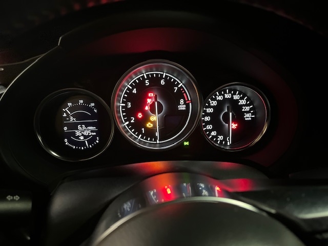

Je suis retourné dans l'habitacle et je ne suis pas parvenu à reproduire le signal sonore.
Le témoin de capot actif s'allume normalement et s'éteint après quelques secondes comme indiqué dans le manuel.
Top Down à - 4° = bug Nonno probablement.

C'est le dernier témoin à s'éteindre, et c'est peut-être ça qui a provoqué le bug ...

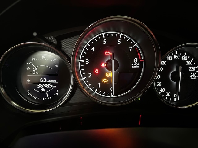

Nonno, pardon si je me méprends, mais pourrait il être possible que tu as "assimilé" le bip de température inférieure à 3° avec le témoin de capot ?

Oui Rescht bien vu :bien: c'est une possibilité d'autant plus que quand j'ai rentré la voiture dans le garage ce matin à 9h27, la température restituée au TdB était de -3°, température réelle plus importante car le garage est tempéré par la chaudière.
Tu as trouvé le problème, en audit on appelle ça une "trouvaille"
Merci :jap:
