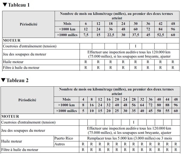

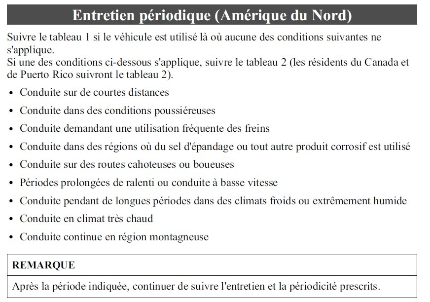

La doc' Mazdouille parle de 8000km entre deux vidanges. Mais je ne les atteint jamais. A partir de 5000km je commence à surveiller la couleur de l'huile, et dès qu'elle prend une couleur caramel je prévois une vidange. Ca fait autour des 6000km ;)
Mais c'est mon daily. Soit je fais de la ville, soit je fais de l'arsouille avec un rupteur à 7500 (et même 7600 depuis dimanche dernier :D ).
En fait, la doc Mazdouille parle même de 12000km entre 2 vidanges, mais avec des conditions drastiques qui font que personne ne rentre dans le cadre de ce "Tableau 1" :lol:
