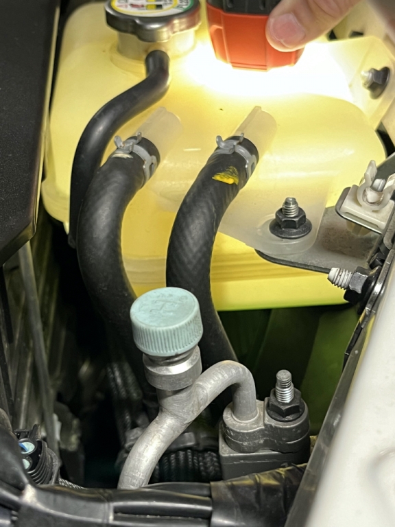

Salut les amis du forum,
Je suis en panique !
J'ai donné ma NC en révision dans une concession Mazda (que je ne nommerai pas pour l'instant) pour une grosse révision des 60.000 km, comprenant notamment la vidange de tous les fluides.
J'ai récupéré la voiture hier après-midi et je suis rentré (une petite centaine de kilomètres).
Bien que je n'y connaisse rien, j'ai l'habitude de regarder si tout parait conforme.
Cet après-midi j'ouvre le capot...Et là je suis sidéré :
IL N'Y A PAS DE LIQUIDE DE REFROIDISSEMENT DANS LE BOCAL !!!
Tout au fond seulement, une très mince pellicule de liquide vert. Voici une photo :
Je précise que ma voiture n'a jamais consommé de liquide de refroidissement par le passé.
Avant d'appeler la concession lundi (et de remettre moi-même du liquide, bien sûr), je voulais avoir votre avis :
- Pensez-vous que le moteur a pu en souffrir (je n'ai pas été alerté par le mano de température ni par un voyant "trop tard")?
- Que s'est-il passé à votre avis?
- Y a t'il un bouchon de vidange sous le vase d'expansion qui aurait pu être oublié?
- Ou bien la vidange se fait-elle par "aspiration" via le bouchon de remplissage (auquel cas l'atelier a oublié de remettre du liquide)?
J'ai vraiment besoin de vous. Merci d'avance.

Non c est le vase d expension donc le moteur n a pas souffert. Tu peux en remettre un peu mais le dépasse pas le niveau haut. Tu peux appeler la concession par contre car ils ont pas fait le niveau

Il te reste un fond donc ça va tranquille. Vérifie néanmoins si tu n'as pas de la mayo sur le bouchon de remplissage d'huile, mais c'est très peu probable. Sinon c'est un oubli de remettre à flot le LDR si ils ont purgé le circuit

Merci, vos deux réponses me rassurent. Et je viens de vérifier : pas de trace de "mayo" sur le bouchon d'huile.
Maintenant, je me demande s'ils ont fait pareil pour la vidange boîte - pont parce que là, je ne peux pas vérifier :etonne:

Il en reste au fond du bocal, donc ton circuit n'est pas vide, et si bien il serait vide, tu aurais vu la température moteur monter en flèche.
Ensuite, ils ont dû faire le niveau mais pas la purge, du coup en roulant il s'est un peu purgé et donc il faut refaire le niveau. Assez classique s'ils ont eu la flemme d'aller faire un tour avec.
C'est très différent de l'huile où il n'y a pas de purge, le niveau doit être bon (toujours mieux de faire quelques tours aussi pour faire circuler l'huile partout).
Pour l'huile de boîte, c'est à débordement, donc aucun risque s'ils ont bien rempli.

Sur la NC il y a une opération bien précise et décrite dans la doc technique à exécuter lorsque tu as fait la vidange et remplissage du liquide de refroidissement. Ce n'est juste aller faire un tour pour chauffer le moteur et rajouter du liquide, ça, ça ne marche pas. C'est l’erreur classique de celui qui veut tout faire sans rien n'y connaitre.
Je recherche dans ma doc pour que tu puisses leur clouer le bec :bien:
7. Refill the coolant into the coolant reserve tank up to the F mark on the tank.
8. Install the cooling system cap.
CAUTION:  If the water temperature gauge rises too high, stop the engine
and decrease the water temperature to prevent overheating.
Then, verify the malfunctioning part and repair or replace it.
 If the engine coolant level in the coolant reserve tank is below
the L mark during engine coolant air bleeding operation, stop
the engine, and after the engine coolant temperature decreases,
add engine coolant. Then, resume the engine coolant air
bleeding operation.
9. Start the engine and warm up the engine by idling.
10. After the engine warms up, perform the following steps. At this time, be careful of the coolant
1. Run the engine at approx. 2,500 rpm for 5 min .
2. Run the engine at approx. 3,000 rpm for 5s , then idle.
3. Repeat step 2 4-5 times.
11. Stop the engine, and inspect the coolant level after the coolant temperature decreases. If it is low, repeat
steps 7 thru 10.
12. Inspect for engine coolant leakage
C'est tout bon quand tu vois le liquide qui circule dans les deux tubulures supérieures du vase d'expansion. Ce n'est pas écrit dans la doc l'info vient du Pape de la NC (MX Center: Fabien Barizza)

Il ont purgés et remplis sans refaire le niveau après la mise en route.
C'est clairement pas professionnel mais ta voiture ne risques rien. Surtout qu'il fait pas chaud.
Téléphone leur et demande soit l'apoint ou un bidon.
