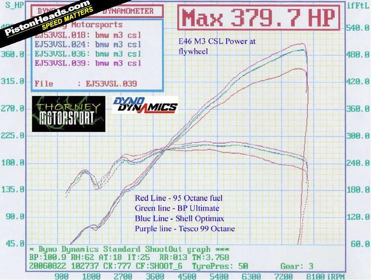

Le SP98 ne sert strictement à rien, même pour une journée circuit. Par contre, certaines voitures (dont les BM, range ta biroute PG) sont capables de reconnaitre l'indice d'octane, et le gain est sensible. Voici un test sur une M3, ou entre le fait de rouler au 95 ou 99, il y avait pas loin de 40cv (!!) de différence. il existe aussi du SP100 dans certaines stations, voir du SP102 en Allemagne. Jamais vu, ceci dit je vais rarement en Allemagne.
Nos moteurs Mazda B6 et BP sont dérivés d'un bloc 1.3 de 1983, alors il est trop peu perfectionné pour prendre en compte une différence d'octane.
