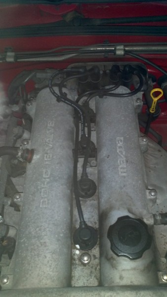

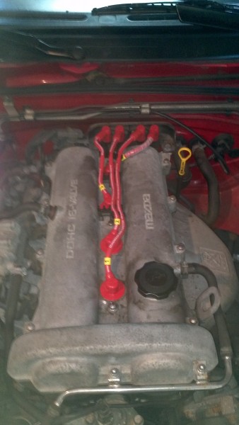

Donc aujourd'hui, après une semaine de préparation mentale, l'achat d'une clef à bougie alors que j'en avais déjà une sans le savoir, la réception des bougies et faisceau de IL, le raccourcissement du tuyau d'arrosage pour visser la bougie selon le tuto, je me suis mis au boulot.
Avant :
Après :

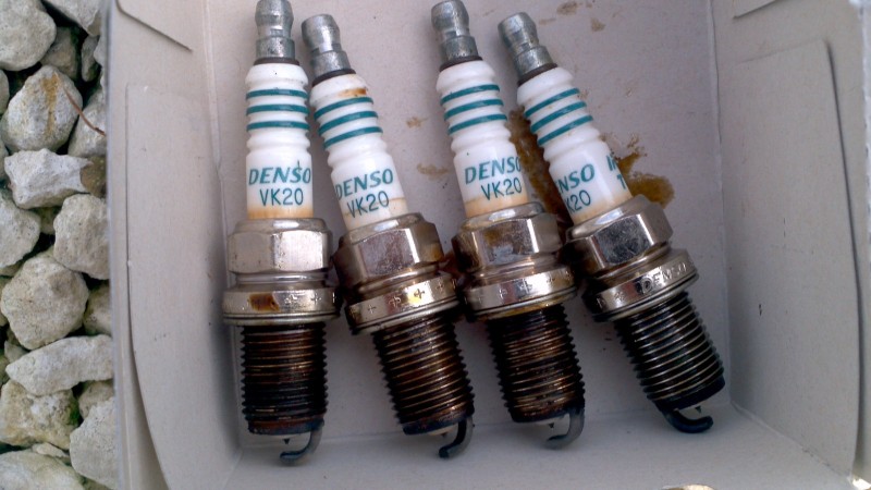

Sauf que j'ai eu 2 mauvaises surprises.
La première, et elle rejoint le sujet du topic,.... J'AI DE L'HUILE SUR MES 4 BOUGIES... AAARRRGH ! :(
Sauf que là c'est de l'huile moteur, et pas de l'huile cuivre à la mobylette, sur les bougies iridium.
Je fais une recherche sur le forum et le net.
Cela ne m'a pas remonté le moral...
La possibilité du joint de culasse fuyard serait la moins douloureuse des possibilités, mais sachant que j'ai fait la courroie chez MAZDA il y a 2 ans, serait-ce possible que l'huile soit resté de l'ancien joint et que maintenant je n'ai plus à m'inquiéter ?
Quelqu'un au fond de la salle pour dire "oui"?

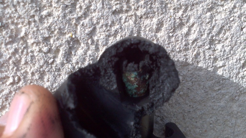

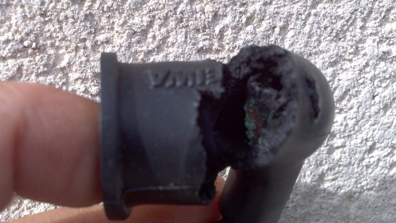

2ème mauvaise surprise, en démontant le faisceau fendu au départ de la bobine (le plus à droite, le 4), je vois au fond de la prise un bout de métal tout pourri.
Voyant l'embout du nouveau faisceau avec une prise mâle métallique, je me dit :"tu m'étonne que MAGNECOR c'est de la balle, les anciens faisceaux n'ont qu'une lame métallique qui est corrodées en plus alors que MAGNECOR a une vrai prise mâle ....
Et je continue mon remplacement des autre câbles sans regarder les anciens embouts.
Plus tard, c'est à dire y a pas longtemps, je me dis que je suis un peu con dés fois...
C'est donc quand tout est remplacé (faisceau et bougies), que mimix ronronne comme avant, que je me dit, "tiens j'vais faire des photos de tout ça pour demander l'avis de mes mimixiens préféres".
En regardant les anciens embouts de faisceau qui ont le même plug mâle que le MAGNECOR, je me dis qu'il doit donc en rester un bout de l'ancien dans la prise de la bobine (je sais c'est long mon histoire, mais vous pouvez regarder 5 minutes dehors les petits oiseaux pour vous détendre).
Hors que dalle! La prise femelle de la bobine est toute noire de corrosion verte, mais pas de trace de la prise mâle.
Mais comment ça pouvait marcher sur 4 cylindres? La prise a dû se lyophiliser quand j'ai retiré le faisceau ou un bout est partie en l'air sans que le vois.
Je viens de faire tourner le moteur en débranchant le câble (donc sur 3 cylindres), c'est sûr que je n'ai jamais entendu ça avant!
Mystère..résolu en regardant bien les photos. En fait la prise n'a pas été bouffée par la corrosion, c'est elle que je prenais pour une lame métallique dans le coude du câble. Elle s'est seulement remontée dans le câble comme un escargot.
J'ai donc enlever la corrosion avec une aiguille, aspiro et WD40 avant de rebrancher.
Le joint de couvre culasse plutot je pense.
Ca prend ~5min a changer et coute pas grand chose ;)
edit : http://www.mx5parts.co.uk/cover-gasket-genuine-mazda-mk1225-p-240.html
