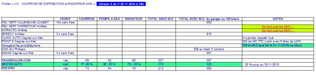

En attendant, à l’issue de ma prospection, il s’avère que les centres-auto sont complètement largués en terme de tarifs : presque 3 (trois) fois plus cher (!!!) que de commander sur internet + système D pour la m.o. ;)
Pour votre info, donc :

C'est 13-arbi ton affaire. ET ton tableau 13-instructif :D
Il y a vraiment des gens qui vont en centre auto ?! :aie:
Si DNS veut bien s'occuper de ta voiture c'est de loin le meilleur plan :jap:
