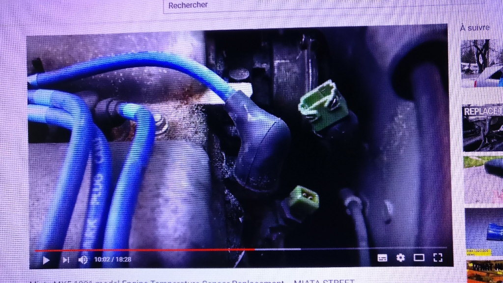

Il m'a aussi dit qu'il n'a pas changé la sonde de T° moteur pour l'ECU (celle avec la prise verte, je lui avais fourni).
Elle se trouve sous les fils HT derrière le moteur c'est ça :
Vous me confirmez que cette sonde est également présente sur les nez court ?
Je pense qu'il ne l'aurais simplement pas vu...
Après est-ce qu'une sonde peut vraiment faire chauffer un moteur ?? J'en doute...

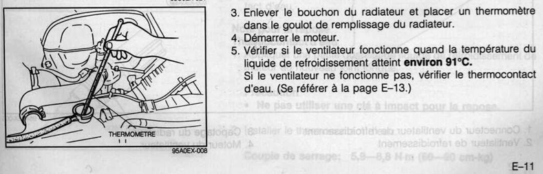

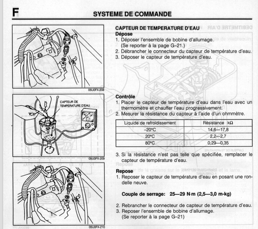

Tu parles de cette vérification?
Tu peux tester la sonde également.
Si ton ventilateur se declenche c'est bon signe et si il se coupe encore mieux.

Oui il se déclenche et il se coupe, mon mécano l'a constaté une vingtaine de fois, on est sur là :D
Ah tiens j'ai jamais ces documents merci ! :beer:
Par contre c'est la seule des 3 sondes que je ne remet pas en cause, c'est celle (la plus petite) qui remonte l'info à l'aiguille du tableau de bord.
En tout cas merci pour ces document, je vais faire le test avec le thermomètre :bien:

Message(s) : 3646
Oui , il faut la bonne plage.
D'ou la procédure de test.
