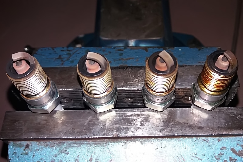

Voilà mes 4 bougies dans l'ordre de l'avant vers l'habitacle, la dernière étant celle qui était HS et me faisait tourner sur 3 cylindres. Elles ont 4200 km environ.
Des avis sur la couleur ?

Toujours difficile d'apprécier sur photo mais ça a l'air très blanc. Il faut normalement quelque chose d'un peu plus "café crème". Du coup j'aurais tendance à dire que tu tournes un poil pauvre.
A+
