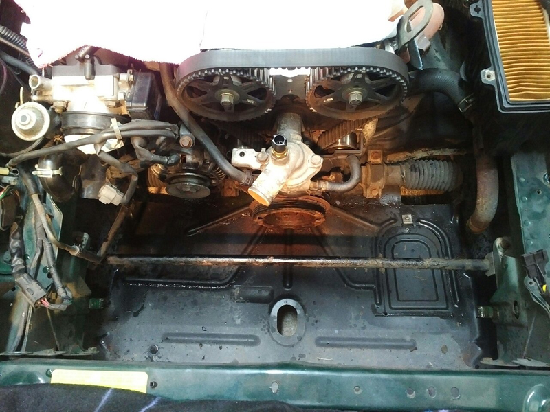

Les AAC sont bloqués normalement, on le voit sur la photo, j'ai calé les 2 poulies.
Par contre en forçant, même avec une vitesse (bon, certes, je l'ai fait en 1ere), ça bouge pas, c'est même les dents de la courroie de distrib qui sautent. J'imagine qu'avec une clé à shock ca fera pareil ? Voir pire ?

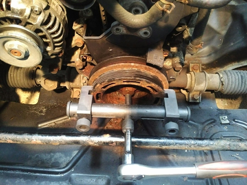

Mon arrache moyeu ne passe pas, il est sans doute trop gros, impossible de bien le centrer, même avec seulement 2 pates. Dès que je commence à serrer cla vis du milieu bouge et finis par ripper.

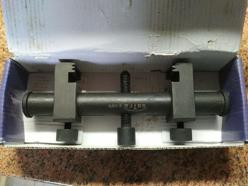

Bon, j'ai pris les devant, et j'ai commandé un extracteur de poulie sur un site de vente en ligne (celui qui a tout de A à Z et qui livre en 24h)
La barre stab gène toujours, mais beaucoup moins. Pas de soucis de centrage, une fois les 2 machins sur les côtés fixés, ça ne bouge pas.

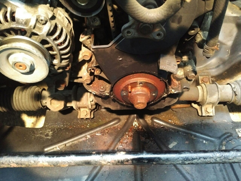

J'ai du serrer presque à fond la vis, mais à un moment j'ai vu que ça avait bougé. J'ai tout enlever et finis à la main (n'y voir aucune allusion salace :D )
Bon, y a plus qu'a continuer et à virer ce boulons.
Pour placer l'outil prévu pour, on doit enlever une des vis de la pompe à huile pour se fixer dessus. Je ne sais pas ce qui m'a pris (fatigue ? inattention ?), mais au lieu de la desserrer je l'ai serrée... et crac, la vis a pété :aie: Dans ma chance, elle ne s'est pas totalement cassé en deux, et j'ai pu l'enlever entièrement. J'en ai commandé une autre, par contre j'espère ne pas avoir foiré le taraudage. :cry:
Merci en tout cas tous pour votre aide :hello:

Le haut n'a pas bougé au niveau des aac, par contre le bas oui.

alors le velib je sais pas, mais les AAC tu les as coincés dans leur position initiale et/ou sur les repères avec le vilo sur le sien ?
vu que la courroie a sauté qques dents, il faudra que tu remettes tout synchro en faisant tourner le vilo jusqu'à avoir la ptite flèche sur le creux :
en ayant les AAC tels que :
ou https://www.youtube.com/watch?v=pOOUIwSlF8A par exemple ;)

Très bonne questions :D ... en haut c'est calé sur les repères comme sur le schéma, je crois que ça correspond à l'état haut sur les cylindres 1 et 4 (mais je dis peut être un bêtise)
En bas, ben c'est plus calé forcement :)
Comment je le fais tourner pour le caler ? Faudra remettre le boulon ?
