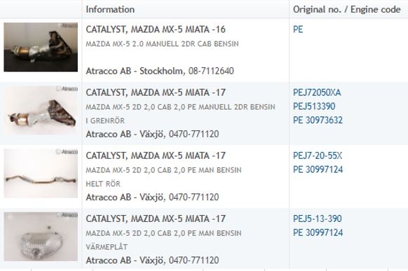

Exemple : http://www.bildelsbasen.se
Une formidable base de pièce auto en Suède.
Je trouve qu’ils ont des pièces pour plusieurs MX5 ND :
Formidable – mais pour le moteur 2L. Mince.
Je trouve plusieurs jeux de bobines mais malheureusement au même prix que des neuves. Et ils ne répondent pas à mes tentatives de négociation.
Par contre, sur le même site je trouve plusieurs sondes O2 post-catalyseur. 50 EUR. J’en prends une et je l’installe. Elle confirme que le catalyseur est défaillant.

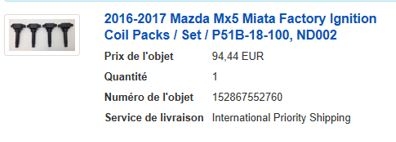

Puis je tombe sur un garage en Floride, US : http://www.redlineautoparts.com
Ils achètent les MX5, entre autres, et les transforment en bête de course. Les pièces qu’ils remplacent, ils les mettent en vente sur Ebay. Par exemple :
Les 4 bobines pour 94 EUR : je prends !
En plus ils exportent qui n’est pas toujours le cas.
Enfin il faut ajouter les fais de livraison et de douanes donc je les ai payés 137 EUR finalement.
Ainsi, j’ai pu renouveler toutes mais bobines.

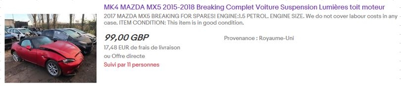

J’ai vu une annonce le Leboncoin pour une ND qui est passé en collecteur sport et qui vendait sa pièce d’origine 50 EUR. Une affaire ! Mais pour une 2L.
C’était Ebay qui me fournissait le plus de pistes.
Après plusieurs fausses routes je suis tombé sur un garage dans le sud d’Angleterre qui a une ND pour pièces.
Je les contacte : est-ce que le collecteur est toujours sur le véhicule ?
Oui – mais attention on ne livre uniquement aux adresses au Royaume-Uni.

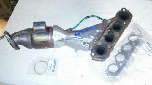

Moi je suis originaire de là-bas et par chance il y avait mon fils qui commençais un stage dans une entreprise à Liverpool. J’avais prévu d’y aller avec lui une semaine pour son installation et voir mes parents. J’ai profité pour faire livrer le collecteur chez eux. Je l’ai récupéré et mis dans ma valise bien emballé pour le retour en France.
Le voilà avec des joints neufs pris chez Mx5Parts:

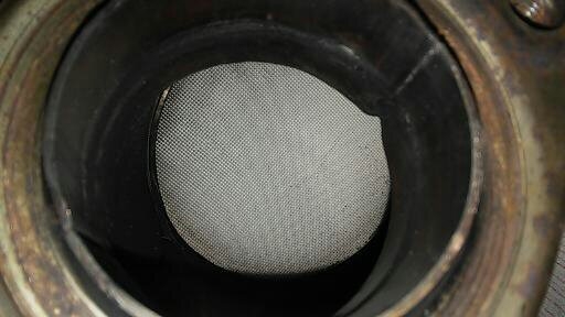

J’ai eu une sonde A/F en prime : on la voit vissée juste au-dessus du catalyseur.
Son nid d’abeille en bon état :

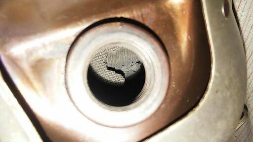

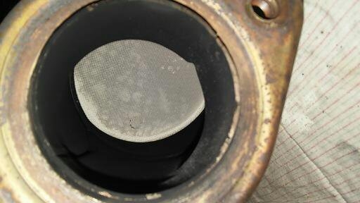

J’ai récupérai l’ancienne pièce et quand je regarde par le trou de la sonde A/F:
Son nid d’abeilles est bien dégradé, transpercé et d’une couleur grisâtre :
Comme beaucoup avaient deviné, le catalyseur était bien la cause de l'erreur P0421.
