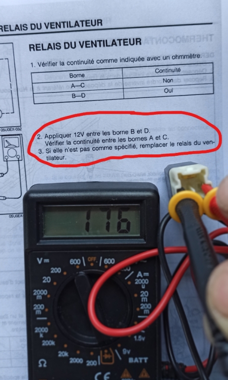

oui c'est bien celle là , j'avais déjà vérifié la vieille qui me paraissait bonne mais j'avais changé par précaution et c'est pareil :?

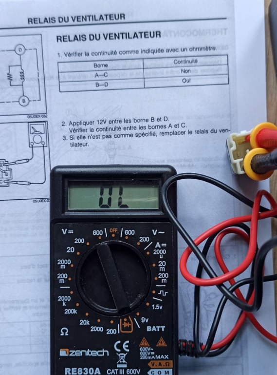

Message Publié : Jeu 4 Mai 2023, 18:04
Message(s) : 863
merci à tous et ça doit bien étre le relais... j'avais controlé MAIS j'avais pas fait l'essai en mettant le 12v :tantpis:
et là, j'ai de la continuité alors que je devrais pas en avoir. plus qu'a en commander un :woo:
