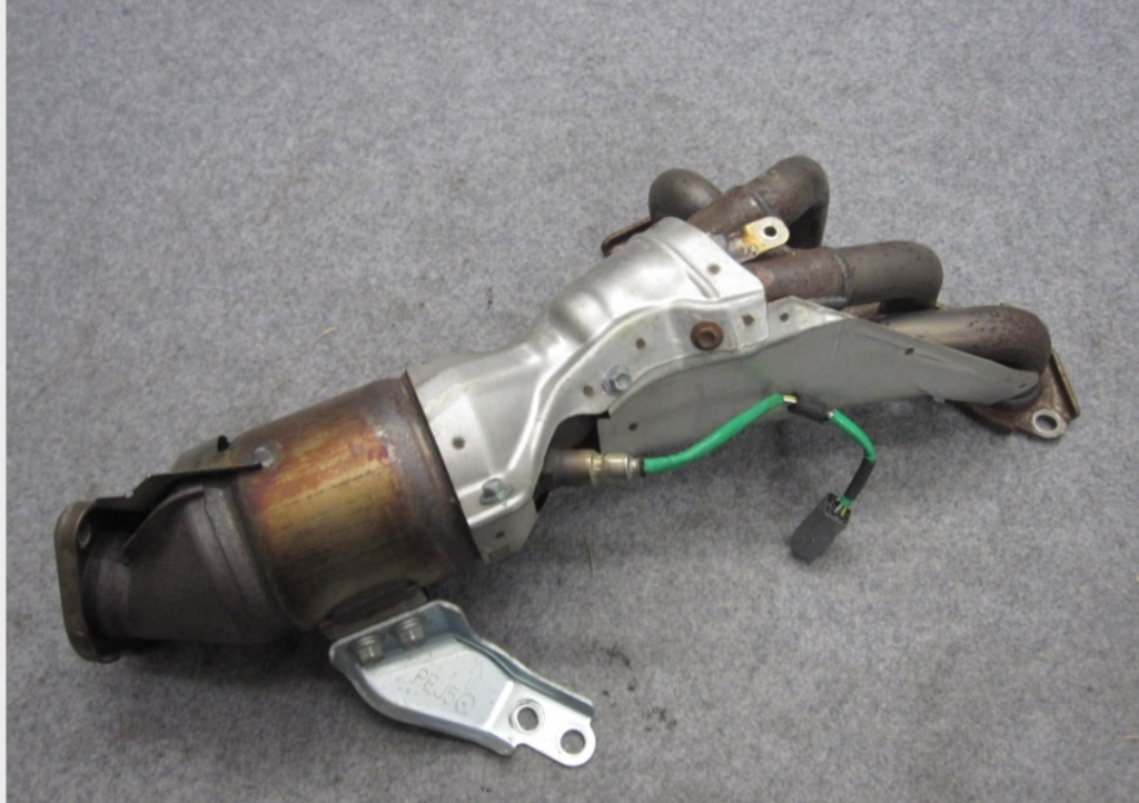

En gros je dois virer ce collecteur d'origine (photo) qui inclus le pré cata, laisser le catalyseur secondaire ou le remplacer par un cata sport, et la je suis bien ? (reprog bien sur)

C'est ça.
