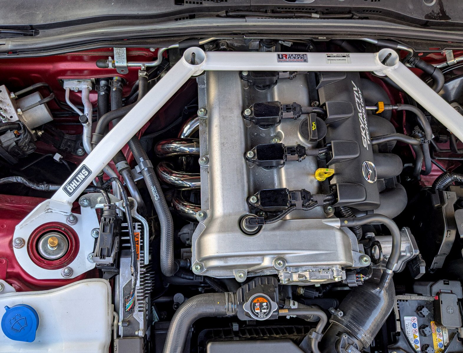

Ce fut la mission du WE, remplacer mes bougies.
Mission réalisée sans soucis particulier.
Bon, un petit 1/4 d'heure de plus pris pour le démontage de la barre anti-rapprochement afin d'accéder au premier puits...
Pour le reste, bobines et bougies suivent sans sourciller.

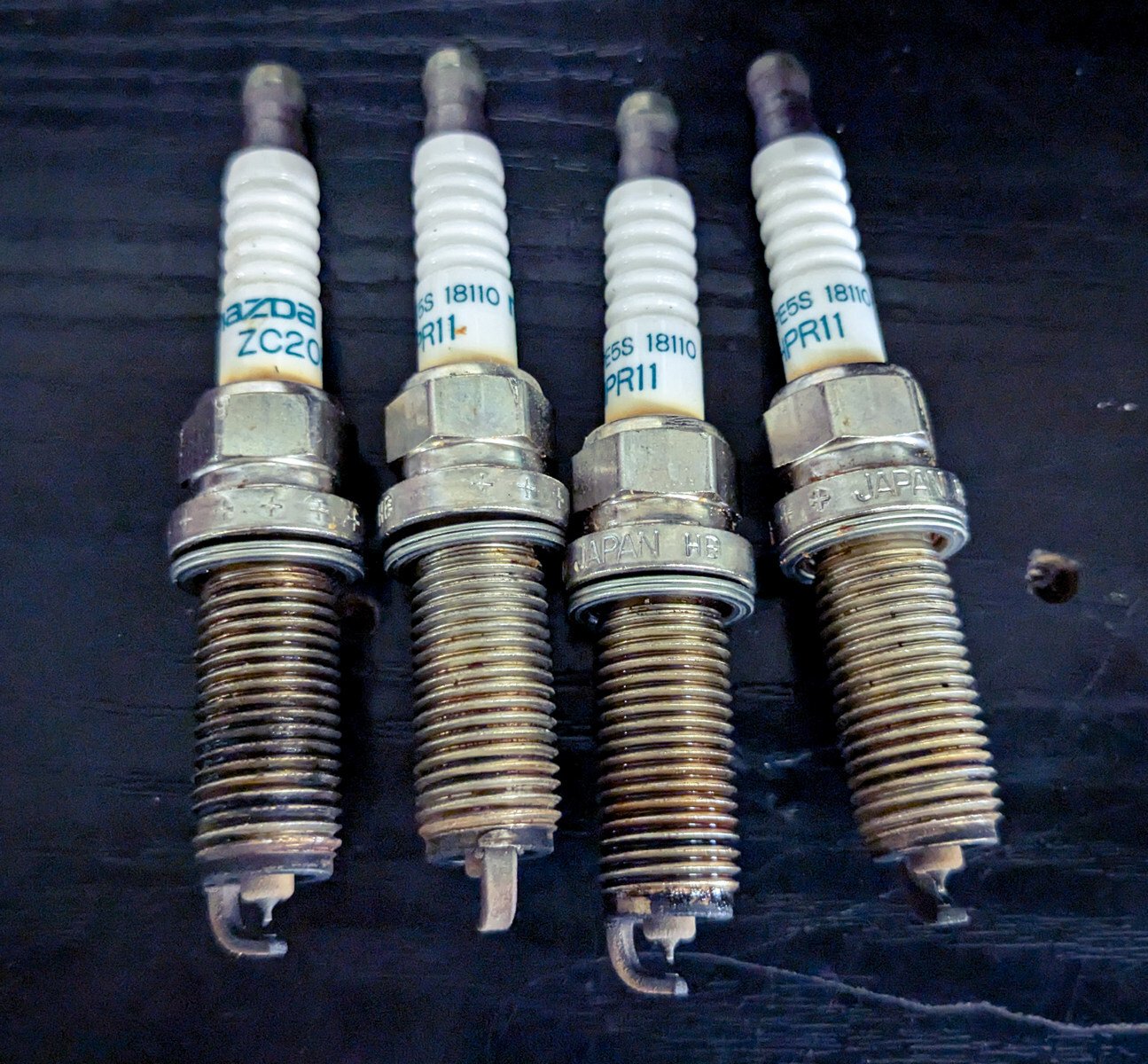

Voilà leur état après 97 000 kilomètres.
On voit une porcelaine bien cramée, il était temps clairement qu'elles cèdent leur place !

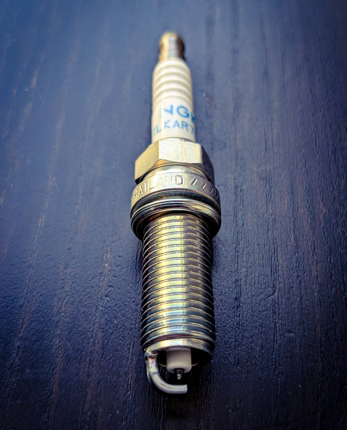

Pour les nouvelles, ce sont NGK de milieux de gamme, du 25€ l'unité.
Rien de notable à signaler dans le comportement moteur avec ces nouveaux items, mais psychologiquement ça fait beaucoup de bien ! :D

Ce que tu as constaté sur tes bougies, s'appelle "l'effet couronne" rien de bien anormal, j'ai eu exactement la même chose sur Yûko.
viewtopic.php?f=412&t=56111&start=114
Cf Champion :
https://www.championautoparts.com/fr-fr ... #symptom=5
Message Publié : Lun 31 Mars 2025, 07:04
Message(s) : 491
Localisation : Metz
Cf Champion :
Merci pour ces précisions techniques. Rien d'anormale donc :bien:
