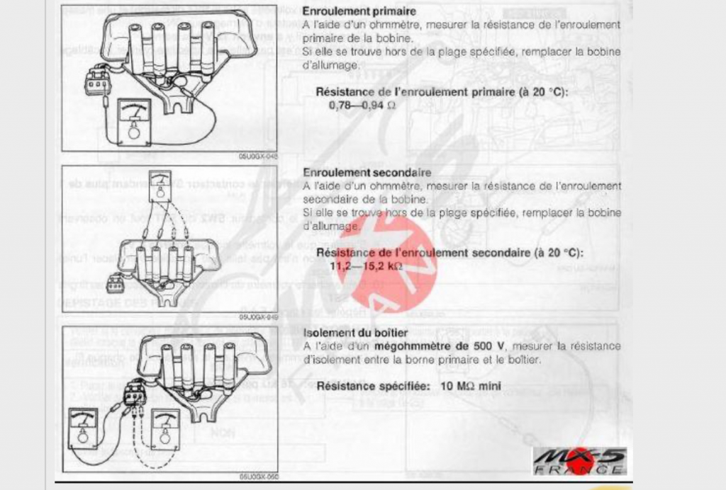

Je viens de prendre les mesures en suivant ce tuto
Et je suis à 12,5 kΩ sur les deux paires de bobines donc je pense que c'est bon.
Pour l'injecteur j'ai mesuré au connecteur, je suis à 14V ce qui est très bon j'imagine
Donc je ne sais pas ce qui pourrait être la cause
