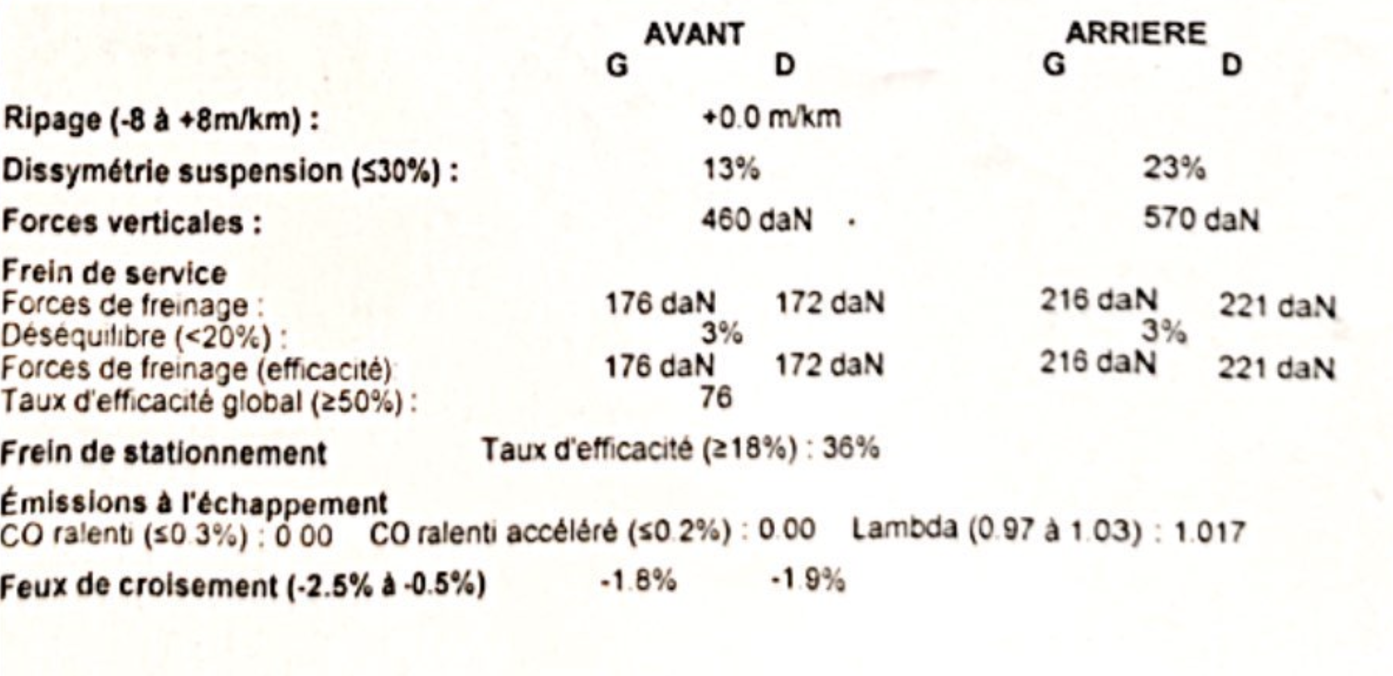

Ce matin contrôle technique pour la NBFL de 2003 qui a 226 900 km au compteur .
Deux ou trois bricoles , hauteur des phares et anti brouillards , les pneus un peu limites mais je suis en train de polir les jantes d'origine pour y mettre des pneus neufs .
Surprise au contrôle anti pollution
- CO au ralenti 0%
- CO au ralenti accéléré 0 %
- Lambda 1,029
La vanne EGR n'a plus son coulisseau et n'est plus reliée au calculateur .
Ma dolce vita mériterait une vignette crit air 1 . Qui a dit que les véhicules anciens polluaient ?
Le contrôle technique se trouve à 17 km de chez moi , le catalyseur a bien chauffé pour y aller et le véhicule a été contrôlé 5 mn après son arrivée . Ceci explique le bon résultat :D
