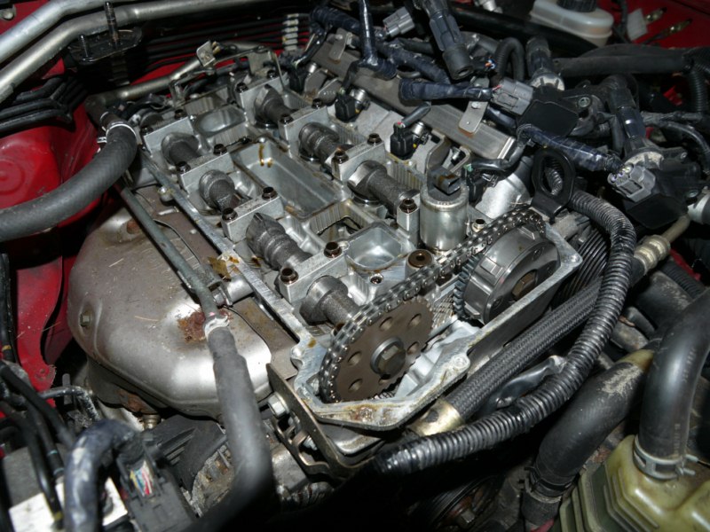

Le démarreur ne fonctionne plus. Il faudrait le démonter pour essayer de le débloquer, mais l’accès n'est vraiment pas facile.
J'ai enlevé le cache culbuteur. A ce niveau là, ça reste propre.
Avant de démonter les arbres à cames, il faudrait que je repère le calage, mais je ne vois aucun repère. La chaine est bloquée et je vois donc pas s'il y a des repères plus loin.

Voir tes photos me font penser au fait que ça pourrait être pas mal de profiter d'un éventuel démontage complet pour faire un max de photos qui pourraient servir de base pour des fiches méca.
Certes c'est un gros boulot, mais si ça t'embête pas de le faire, je pense que ça ferait quelques heureux. ;)
Bon courage en tout cas pour ta résurrection. :jap:
