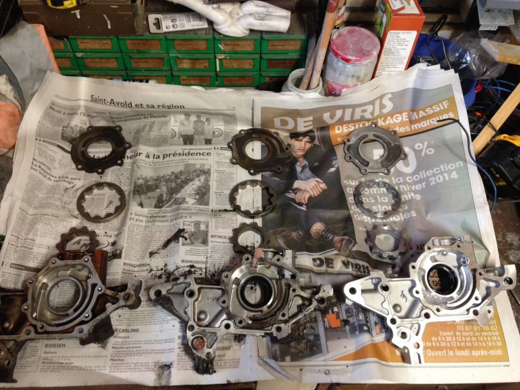

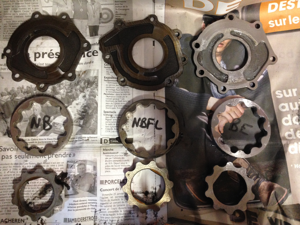

Ayant récupéré ma pompe à huile BE j'ai voulu vous les différences par rapport aux pompes de NB et NBFL que j'ai en stock.
De gauche à droite NB-NBFL-BE
On peut constater dans un 1er temps qu'il y a eu une évolution entre le corps de pompe de NB et NBFL (afin d'améliorer le débit surement).
Malheureusement la pompe BE a pour base une pompe de NB et je dirais même plus de Mazda 323 (il y a un piquage utilisé sur la 3 qui a été obstrué et qui l'est déjà sur la pompe de NB d'origine.
Alors je me suis dit qu'il devait bien y avoir une différence aux niveaux des internes voici mes constats :
- diam des conduits d'aspi et refoulement identique
- nombre de dents identique sur les pignons
- diamètres des pignons identiques à 0,01
- design des pignons identique
Les seules choses que j'ai constatées :

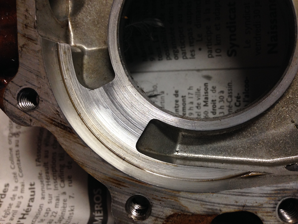

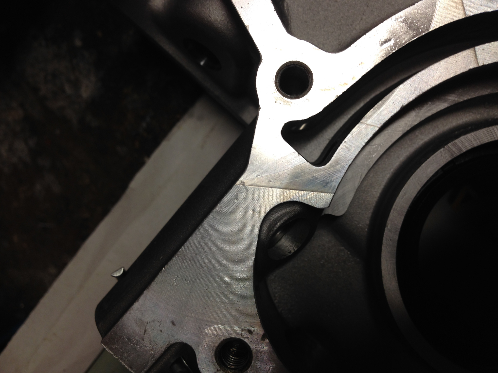

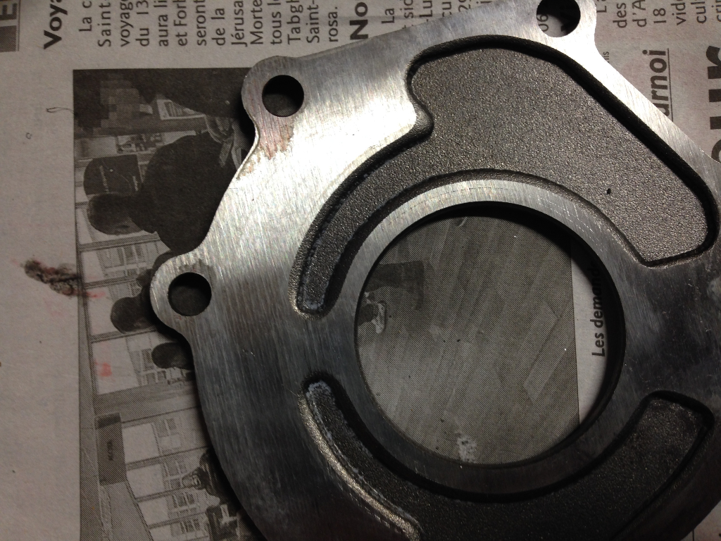

- Le corps de pompe à été rectifié uniquement au niveau de la plaque de fermeture

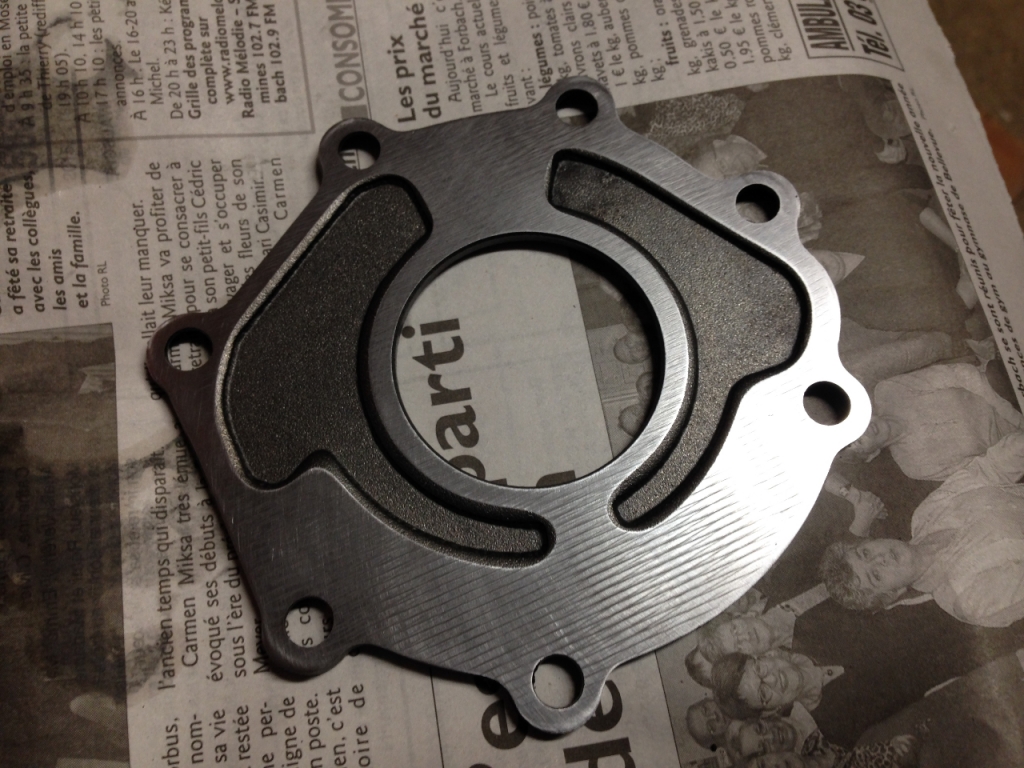

- La plaque de fermeture a été rectifiée très grossièrement malheureusement (pas de pâte d'étanchéité, un état de surface plus lisse aurait été apprécié):
- Le clapet de décharge présent 2 rondelles afin d'augmenter le tarage du ressort donc d'augmenter la P max.

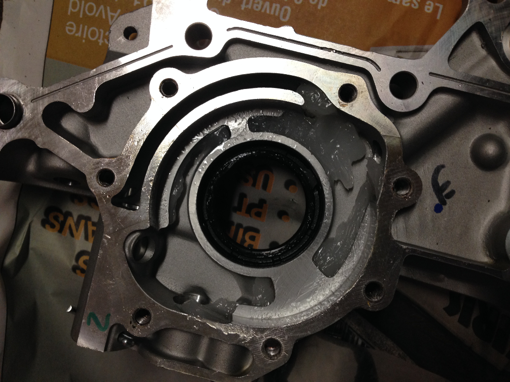

Je voulais pas réassembler la pompe dans cet état j'ai donc tout nettoyé (enlevé le surplus de graisse obstruant les conduits!!!!! j'imagine bien cela boucher les conduits du bloc et partir dans le VVT et tout le bordel.

Je me suis dit que pour avoir une étanchéité métal/métal sans joint ca serait pas du luxe de polir au mini la trappe de fermeture.

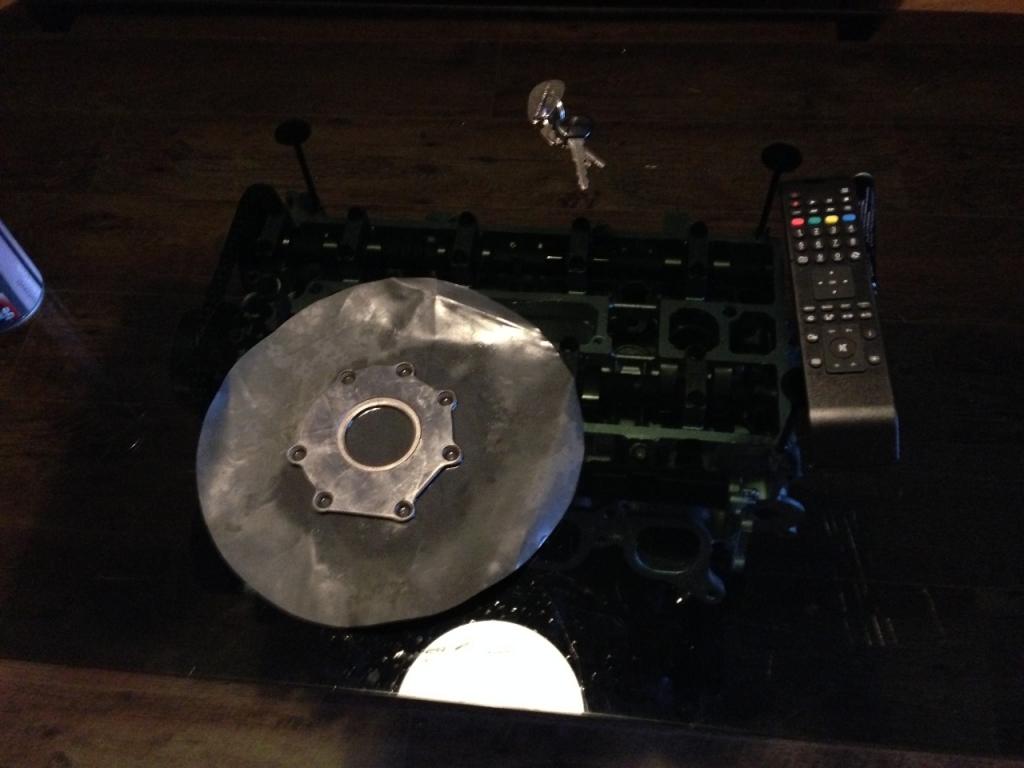

Voici ma technique .... (ma table moteur m'aura servie au moins lol)
Donc polissage au 280 à l'huile puis au 1200 car j'avais rien entre, mouvement en forme de 8 en tournant la pièce d'1/4 de tour de temps en temps.
1h plus tard :
C'est mieux mais il reste toujours des rayures profondes (l'idéal aurait été un polissage miroir, j'en réalise au taf sur des étanchéité d'hydraulique supportant 250 bars sans joints).
Je réassemble le tout à la 300V et au remontage du bloc je remplirais le circuit d'huile du bloc par la durite d'huile du VVT et amorçage au démarreur donc pas besoin de 50kg de graisse!!!!.

La plaque de fermeture est différente, ou c'est la photo qui donne cette impression?
NB 10ae
 Sujet du message : Re: pompe à huile BE
Message Publié : Sam 31 Jan 2015, 20:32
Message(s) : 6995
Canneaux internes de la pompe NBFL différents ainsi que la plaque e vu qu'elle reprend la forme des canneaux.
Message Publié : Sam 31 Jan 2015, 20:34
Message(s) : 1576
ok pour nbfl, je voulais dire entre nb et be : il semble y avoir une différence de largeur des canaux mais c'est peut etre juste la photo, ou la qualité d'usinage?
NB 10ae
Message Publié : Sam 31 Jan 2015, 20:35
Message(s) : 6995
Non ils sont identiques.

NB:
Epaisseur pignon mâle sans la collerette : 9,43
Epaisseur pignon mâle avec collerette : 12,55
Epaisseur pignon femelle : 9,45
NBFL :
Epaisseur pignon mâle sans la collerette : 9,95
Epaisseur pignon mâle avec collerette : 13,08
Epaisseur pignon femelle : 9,95
Il y a en effet une légère différence.
Guillaume :
Si j'avais su avant que les pignons ont le même profil de dent ainsi que le même nombre et diamètre ca fait longtemps que je les aurais fait usiné.
Mon usineur a une fraiseuse 5 axes et un table de mesure, tu mesures le profil d'une dent et tu programmes une dent et tu indique le nombre de dent, il calcule automatiquement l'angle et duplique la 1ère dent.
Si avec un 5 axes moderne tu sais pas fraiser mini au centième faut changer de métier.
Pour moi je l'aurais fait pas je ne prends pas le risque de le faire pour les autres.
J'étais chez mon pote usineur cette aprème on en a justement parlé, il a regardé les pièces et il était mdr ...
C'est le même qui m'a fait mes AAC et T5, je contrôle toutes les pièces qu'il me fait et c'est tjr ok.
Dès qu'il y a le mot pièce moteur ou prépa le prix est multiplié par 3-4 ;)
N'importe quel usineur indus est capable de le faire, les mecs retouches des moules de coulée et matrice de forge et la c'est en micron qu'on parle.
Message Publié : Sam 31 Jan 2015, 21:29
Message(s) : 6995
ah ah on a percé le mystère de la pompe BE
Epaisseur pignon mâle sans la collerette : 10,45
Epaisseur pignon mâle avec collerette : 13,34
Epaisseur pignon femelle : 10,47
Il est la le débit en plus !!!! Il faut donc fraiser le corps de pompe mais c'est pas forcément un problème, le plus long c'est le réglage.
