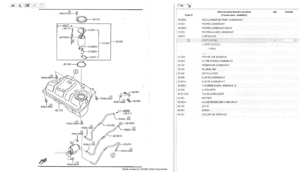

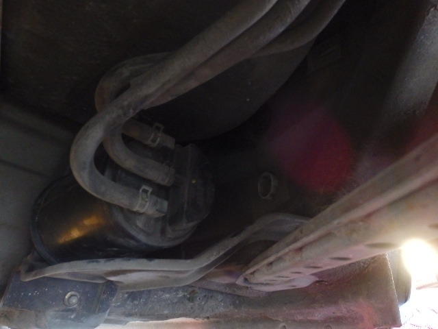

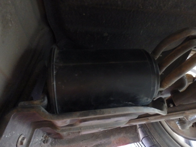

Je suis allé chez MAZDA et après vérification il se trouve que la bombonne située à l’arrière droit sous la voiture est bien le filtre à essence. (Voir photos)
Seul petit problème, la pièce coûte 200€.
En revanche elle se change très facilement.
J'ai joint également le chéma constructeur sur lequel on voit le réservoir, la pompe à essence immergé dans le réservoir et le fameux filtre à essence avce ses 3 durites.

Sur ton schéma, le filtre dont fait mention le topic a la ref 13-ZE1.
C'est un tamis, au cul de la pompe à essence, dans le module qui soutient le tout (avec la jauge fixé dessus)
