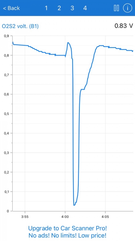

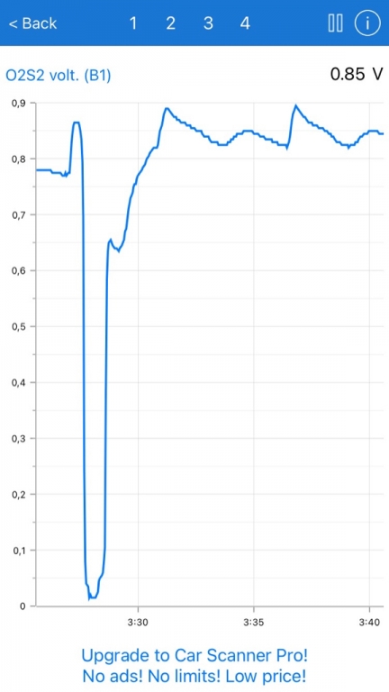

MÀJ
Misho a écrit :
Merci pour les détails :jap: et donc, faux contact ou sonde HS, je mise quand même une demi-cacahuète sur la sonde lambda aval :D
Comme j'avais le même problème avant le remplacement de la sonde, ça voudrait dire qu'un faux contact viendrait du faisceau.
