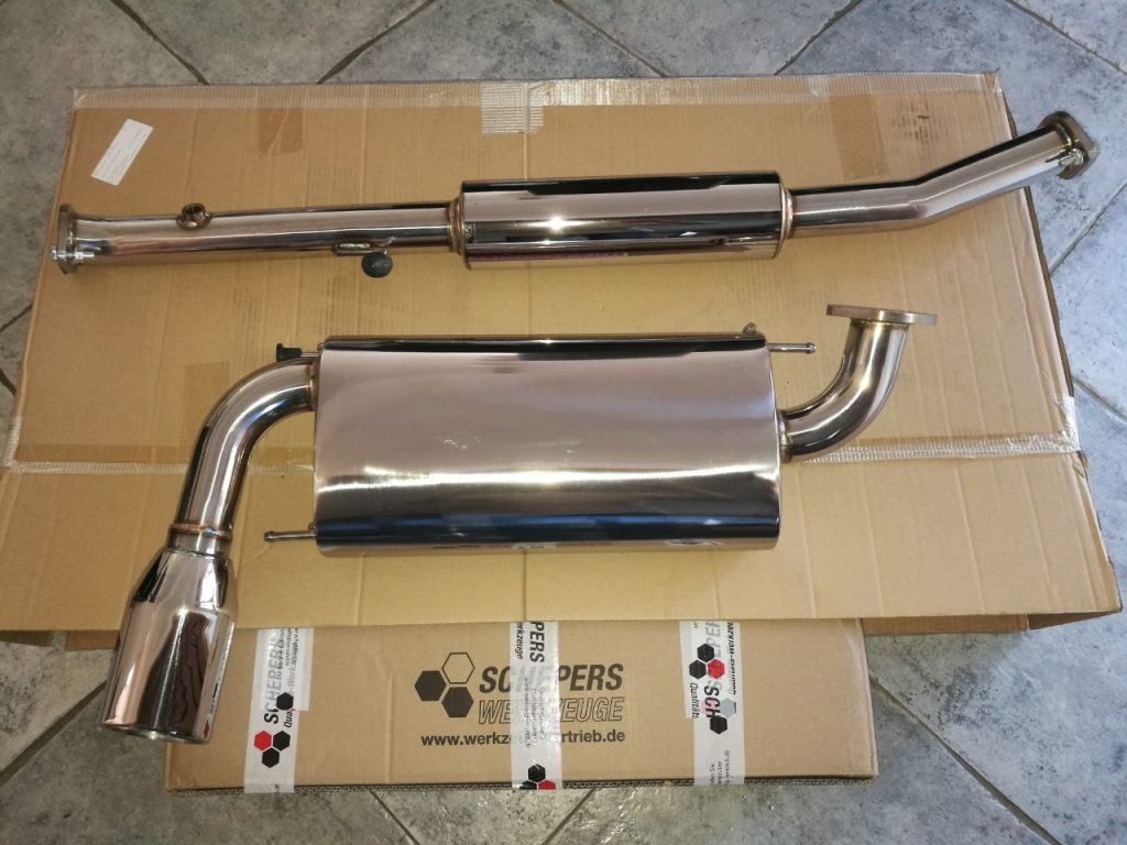

Commande reçue aujourd'hui (commandé le 26 Novembre pour une NA 1,8 de 94), il était en rupture de stock. J'attends mon collecteur Racing Beat + Cata High Flow commandé chez Racing Beat Europe pour le monter.
Par contre, je n'avais pas vu mais apparemment, il y a un emplacement pour une sonde, il faut que j'achète de quoi le boucher.

Pour nico-36, oui collecteur Jackson racing + cata inox High flow (racing beat europe), +silencieux arrière cobalt. J ai peu roulé et juste emmener ma voiture au CT car je suis encore en plaques export allemandes, mais les premières impressions sont très positives: Assez discret à bas régime, ça chante dans les tours et avec le collecteur j ai l impression que le moteur monte plus vite dans les tours (passé les 4000 Tpm)
