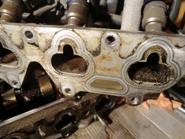

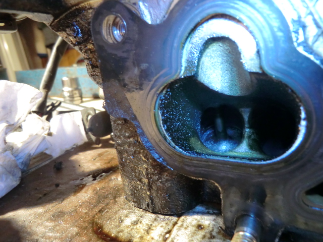

De mon coté , comme je n'ose plus sortir (risque de me faire remarquer par la maréchaussée), j'ai pris le taureau par les cornes et j'ai déculassé: le joint de culasse: bon, pas de fuite. Mais les conduits d'admission sont tout gras, brillant noir, que ce soit l'extrémité des pipes d'admission ou l'entrée dans la culasse, les soupapes sont grasses et encore brillantes d'huile, (alors que l'entrée des gaz coté papillon est sèche, juste un peu noire). Ca ressemble à des fuites aux joints de soupapes, bien que les conduits soient plus hauts. Est ce que l'huile peut remonter sur 7 ou 8 cm à contre-sens, ou les vapeurs quand c'est chaud?
Conduit d'admission, On voit mal, le noir est brillant d'huile:
Admission dans la culasse, le noir est aussi brillant

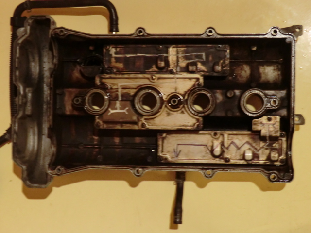

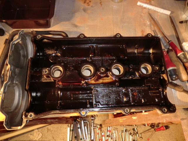

Par contre, en nettoyant l'intérieur du cache-culbuteur, j'ai découvert des sortes de coffrages démontables qui font chicanes pour les vapeurs d'huile : celui correspondant à la valve était très gras, alors que celui du coté échappement était plus propre. Sur la photo, le coffrage du bas correspond à la valve, et celui du haut à l'autre tuyau qui est encore en place et qui fait le tour par l'avant. Malheureusement, je n'ai pas pris de photos après avoir ouvert les coffrages ( petites vis ). Peut-être que le nettoyage aurait suffis?

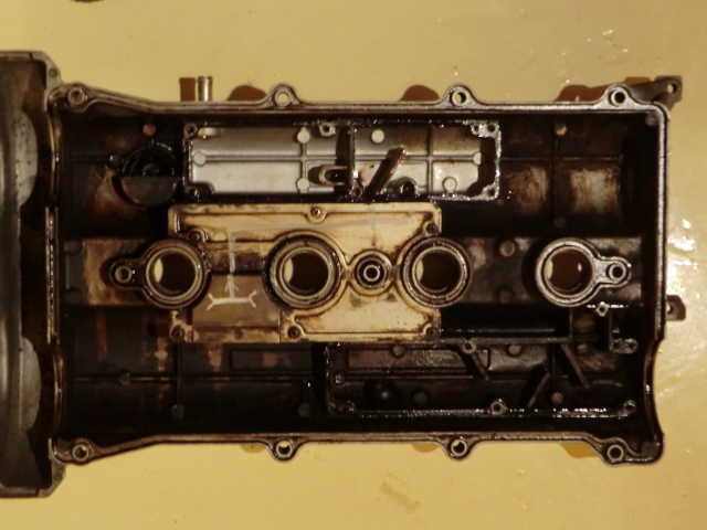

Voilà une photo plus explicite: en blanc le trajet des vapeurs d'huile coté échappement, et en noir le trajet vers la soupape qui est curieusement plus court. Pourquoi cette différence entre coté droit et gauche? En retirant les couvercles, on peut retirer l'huile séchée qui empêche peut-être l'huile plus récente de s'écouler, et qui passe ensuite dans la carburation après le démarrage pendant quelques minutes....

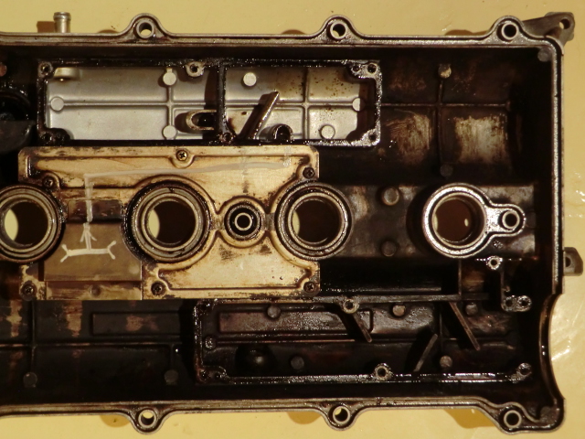

Je persiste dans mon idée des réaspirations d'huile: j'ai ouvert les coffrages dans le cache-culbuteur , on voit la différence entre l'aspiration du coté droit et celle du coté gauche: du coté gauche (coté échappement en haut sur la photo), c'est parfaitement sec et propre, du coté droit (coté valve PCV, en bas sur la photo), c'est vraiment gras! j'en déduit que c'est l'huile aspirée de ce coté qui a noirci mes tubulures d'admission entrainant la fumée pendant les minutes suivant le démarrage (indépendamment des problèmes liés au joints de queue de soupapes qui peuvent se rajouter)
