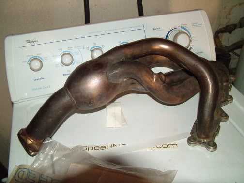

Regis_92N a écrit :
Par contre celui là est monté sur quelle version, je suis curieux :geek: :non:
C'est un collecteur de NB 1.8
NB 10ae

Merci Yo :bien:
Donc les proprio de NB, mettez un collecteur de NBFL :D
et bouchez la prise d'EGR, qui n'est pas bien placé en plus :aie:

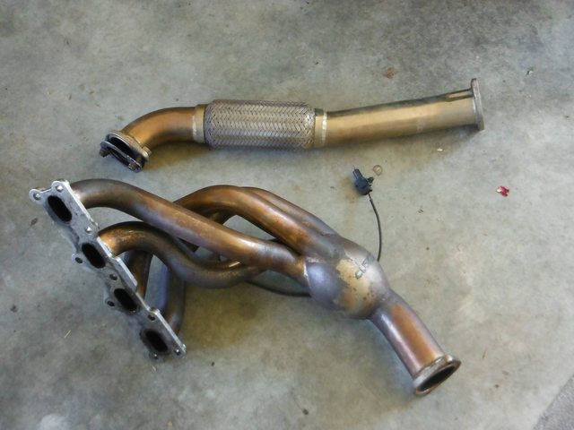

que penser de celui ci ?
Je ne l'ai encore jamais vu
pas d'avis sur ce collecteur :?
 Sujet du message : Re: Collecteur Obx r
Message Publié : Mer 19 Nov 2014, 13:39
Message(s) : 5586
Salut Eric
Oups j'ai zapé ta question.
Alors on l'a vu à 2 moi et mon pote "incollable sur le diesel" et on a dit en coeur "Il est pourrit!" :D
Ce volume amène son lot de question tellement il est contre performant car amortisseur de pulsation et pas particulièrement aérodynamique...
Peut etre une solution de cout? mais même là il se justifie mal :sic:
Pour moi il ne vaut pas le coup ;)
