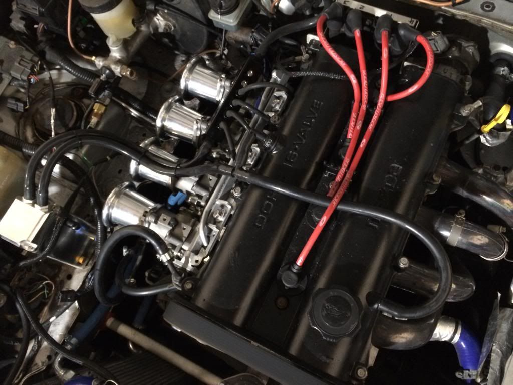

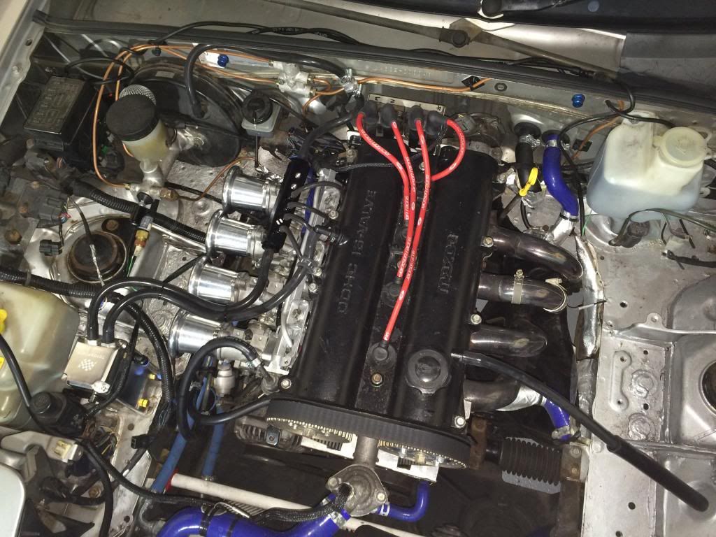

http://www.mx5nutz.com/forum/index.php? ... &p=1616403

Sur la premiere il relie les deux coté du moteur au vaccum des itb, sur la deuxieme, la durite a droite du moteur tombe ou?

a l'air libre :aie: .... et c'est ça solution retenue :D
:ttt:
Les photos ont visiblement été prises le même jour. Le montage semble plus compliqué :blague:
