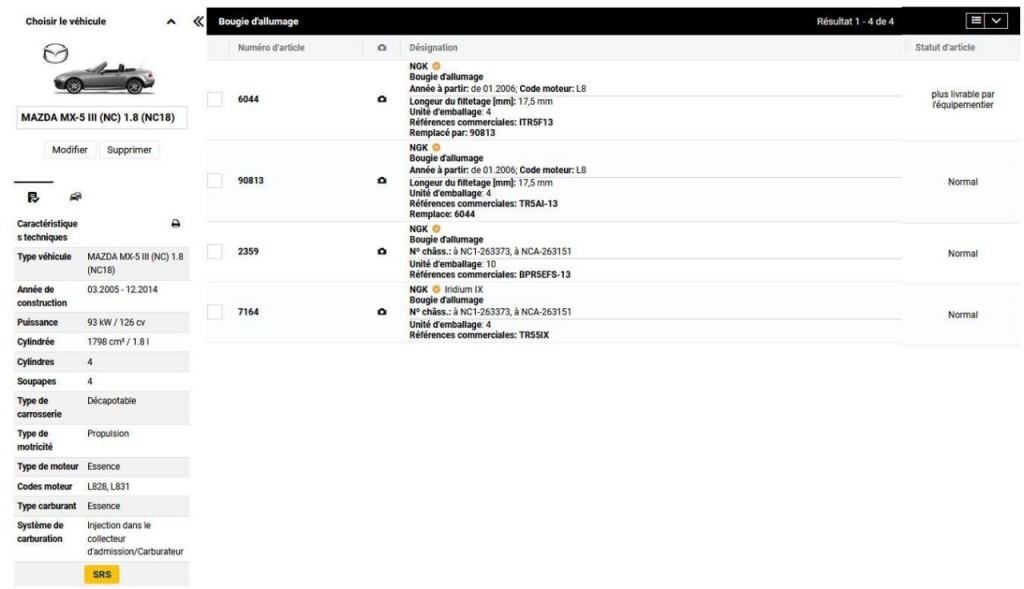

On retrouve vendu par ILMotorsport et Mecatechnic (ils précisent "Remplace la monte d'origine ITR5-F13") la référence suivante :
ITR6F-13 (NGK 4477)
Sur le site NGK, on retrouve le modèle suivant qui est conseillé :
TR5AI-13 (NGK 90813)
Du coup, pour NC 1.8L, on prend quoi et on écoute qui ? :?

Non je n'ai pas eu l'occasion pour le coup, mais il semblerait qu'on ait des ITR5F-13 d'origine (ref OEM L303-18-110) mais que celles-ci ne soient plus conseillées à la fois par NGK ou par Mécatechnic qui précise que les ITR6F-13 remplacent les ITR5F-13. Au vu de la référence, ce sont deux bougies strictement identiques, mis à part que la ITR6F-13 est plus froide que la ITR5F-13.
La question serait de savoir ce que Mazda eux-mêmes préconisent

En ce qui concerne la référence ITR5F-13, ce n'est pas qu'elle n'est plus conseillé, c'est qu'aucun revendeur ne pourra en avoir puisque NGK en a arrêté la production.
J'ai directement été voir sur le site de NGK et pour les 1.8, ils l'ont remplacé par la référence TR5AI-13
Pour les 2.0, rien n'a changé. C'est resté la seule et même référence pour les deux variantes de 2.0. Sa référence NGK est ILTR6A-13G
Malgré que ce ne soit pas clairement indiqué sans faire le détail de chaque référence mais elles sont toutes à l'iridium. :jap:

Je ne l'ai vu bien après l'écriture sur ce fil mais "Gaetan-x5" :hello: avait déjà mentionné la bonne référence et ceux depuis le 16/02/2021!! :D
ça se passait là => Quelles bougies pour une NC - Gaetan-x5 16-02-21 :bien:
C'est pour cela que j'ai édité mon post pour le mentionné. ;)
Complément d'info, les ITR6F-13 ne sont recommandé que pour les 3, 6, MPV et tribute mais pas pour les Mx-5. :oui:
Ce n'est pas moi qui le dit mais directement le fabricant NGK!!! :ricane:

Salut Olivier, tu confirmes les recherches que j'avais pu faire mais je n'arrivais pas à en trouver une conclusion puisque j'étais un peu perturbé par les recommandations ILMotorsport et Mecatechnic qui étaient contraires à celles de NGK.
C'est vrai qu'un changement de température de bougies est assez important mais c'est étonnant que NGK ait arrêté d'en produire. J'ai commande 4 TR5AI-13 sur Amazon pour 45€ du coup. Je garderai quand même les anciennes sous la main puisqu'elles fonctionnent bien et que je fais ce changement en préventif.
