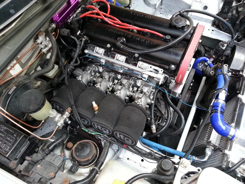

Autant pour moi, en faisant l'effort de relecture et de compréhension de l'anglais, les photos ont bien été prises le même jour, mais avant et après modification, car le premier montage posait problème :
"Holds a good vacuum, idles fine. Went for a drive and I could hear a whistle at idle. It must be sucking through a seal, probably cam cover. So I've ran the left side of the cam cover to the catch can then vacuum manifold and the right side to atmosphere. I would have thought you could feel vacuum on the right hand side but you can't, and idle doesn't seem to be effected"
C'est le montage coté droit (dans le sens de la marche) qui est intéressant, je trouve, et qui me parait complexe. On dirait que la sortie sur le cache-culbu est reliée aux ITB (why not ?) et même que les durites remontent jusqu'au "mastervac". C'est ce dernier point qui me turlupine (de cheval)...

Le mastervac a une durite de dépression sur l'admission d'origine il me semble non? Si c'est le cas, il se branche sur le collecteur de dépression (pas sur que ce soit le bon nom...) des itb, pareil pour l'OCT!

la sortie d'huile côté gauche moteur est normalement branchée avant les papillons!.. c'est pas possible avec les itb d'ou la mise à l'air libre toute simple!
