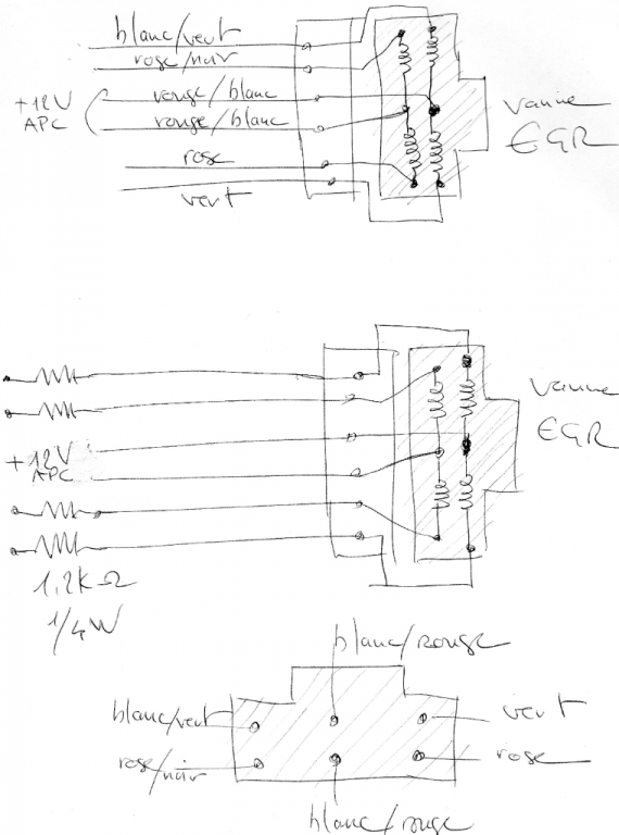

Hier j'ai testé la modification sur 90 km , à tous les régimes moteur et aucun problème . Je pense que la modification est validée.
Le principe de cette modification est de limiter le courant traversant le SDK06 , élément qui a cramé suite à un court circuit partiel de deux bobinages de la vanne EGR . Le SDK06 s'est transformé en barbecue , a explosé et a détruit 2 pistes en raison de la chaleur dégagée. :oui:
Voici le schéma de principe , on met une résistance sur chaque fil qui va de la vanne egr au calculateur , si une bobine se met en court circuit le courant ne sera pas augmenté et le SDK06 sera protégé .
Initialement nous avions calculé la valeur de chaque résistance à 680 ohms , j'ai testé avec 2 Kohms puis 1,2 kohms , ça fonctionne .
Je pense brancher les 4 résistances dans l'habitacle sur le faisceau qui arrive au calculateur , par discrétion et même supprimer toute connexion à la vanne egr en ne laissant qu'un faisceau fictif.
Voici l'avancée de la protection du calculateur . :jap:

Je suis en train d'installer le montage définitif pour protéger le calculateur et la gestion de la vanne egr . Surprise , sur mon calculateur il n'y a pas le fameux Mosfet SDK06 qui grille quand la vanne egr se met en cout circuit.
Mon moteur est un 1,6 l , 110 ch et le calculateur B6NA est très différent de celui qui gère le 1,8l .
Est ce que les pannes d'EGR ( et de calculateur ) ne se produisent que sur les 1,8l ?
La modification fonctionne sur le 110ch et il n'y a aucune raison que ça ne fonctionne pas sur le 146 ch avec VVT. D'ailleurs le calcul des résistances a été prévu pour le 146ch.

Du coup, les résistances de 2kOhm ont déjà été montées sur un 1.8L, ou pas encore ? (yellowdog ?)
Je reste dubitatif sur le fait qu'avec une valeur aussi élevée, le calculateur considère (probablement en mesurant le courant, mais on ne connaît pas les seuils de détection...) que tout va bien, je ne le croirai que quand je l'aurai vu/lu monté et fonctionnel sur un 1.8L :oops: :tantpis:

Misho, tu as un 1,8l il me semble :D
Je peux même t'envoyer 4 résistances de 1200 ohms :D
