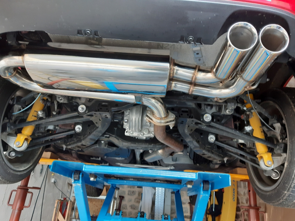

Ça y est , monté. Bon voiture de 4 ans la galère pour enlever les vis ... écrou contre écrou rien n.y a fait. Heureusement le garage ou j avais loué le pont avait une grosse clé à griffe. Un conseil. Changer les vis. A refaire pour ce que ça coûte ... c.est sûr que si la voiture est neuve ou moins d un an... mais la mienne a plus de 50000 kill.
j en ai profité pour chercher la rouille. Ben y en a pas. Et pourtant elle vient d Allemagne . Un excellent point.
Niveau sonore ça métamorphose la voiture. Sourd infra basse à 1500 tour min. Mais On y est très peu. A 80 vitesse stabilisée. Comme avant. Par contre dès que l on ouvre ça chante . A voir dans 1000 kil.
Pas.pu trop.essayer. Sur le chemin du retour mon fils la conduisait j étais devant avec un autre véhicule mais vu son sourire jusqu’au oreille. Je l’ai donc tester 5 min en rentrant.
Elle a le son qu elle mérite. Cela rend justice à son moteur et sa puissance.

Je confirme qu'il faut avoir une clé à griffe pour retirer les vis sur le silencieux d'origine. Le plus dure c'est les caoutchoucs, faut pas hésiter à bien mettre de l'eau mélangée avec du produit vaisselle.
Côté son. Ça ronronne bien. A voir dans le temps. Sinon j'ai regardé et c'est possible de fabriquer 2 db killer pour reduire un peu si jamais c'est trop. Mais bon faut rouler un peu pour voir si ça gêne ou pas..

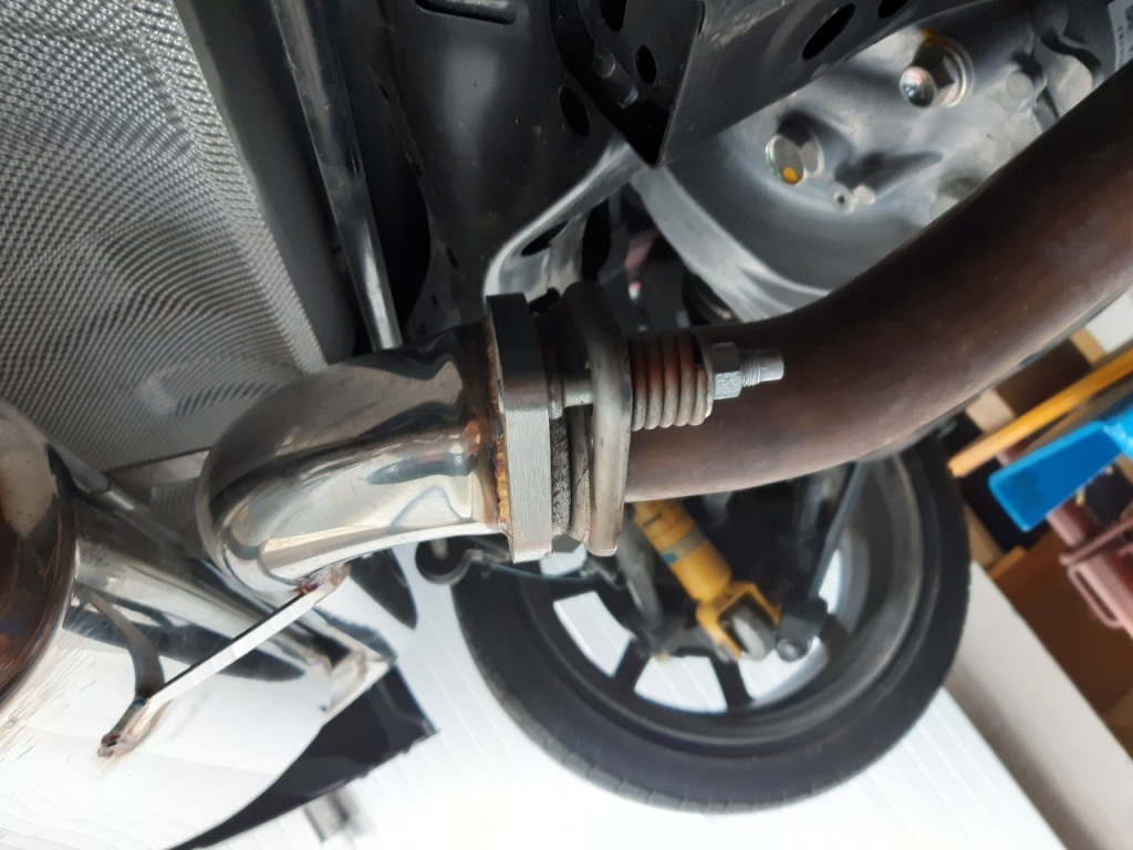

Montage modifié avec 2 rondelles grower (diamètre intérieur 10mm) par ressort :
