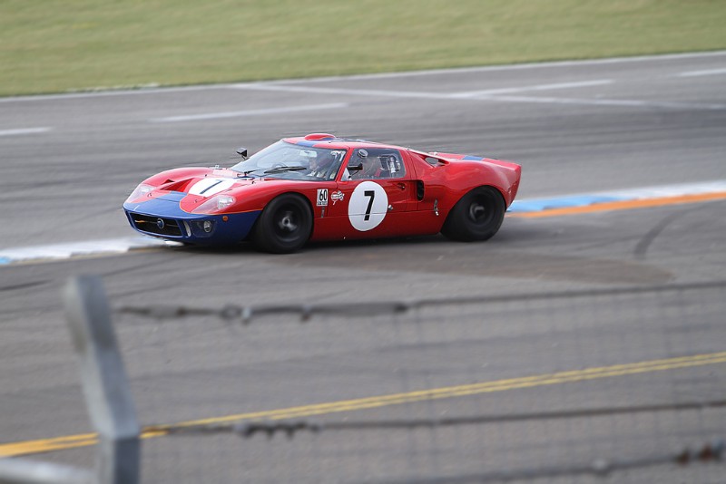

je viens de renvoyer un mail à j roux qui court avec nous sur une magnifique (elle l'est vraiment ) ford gt 40 sbaro et ma demandé de lui trouver une solution à ce problème . il rempli la boite très vite.
Lui, a un reniflard sur chaque cache culbu et il dégaze le V (parti alu servant sur les V8 classiques de pipe d'admission et de carter de culbuterie. (3 durites arrivent donc dans la boite)
Je suis quasi certain que c'est le degazage du V qui possede un mauvais (ou pas du tout ) labyrinthe de décantation et lui propose que nous virions ce dagazage et augmentions les sections des sorties cache culbu (sorties via des petites boites montées au dessus et possedant à l'intérieur 2 plaques soudées selon un certain angle et qui permettent à l'huile d'être mieux séparées des gaz, et à celle ci de redescendre dans les culasses). ford a utilisé cette technique à l'epoque sur les gt 40 du mans pour empecher une conso d'huile excessive durant les 24 heures.
Pour la lubrification, des séparateurs bien foutus sont hyper importants .
à une époque j'ai fait courir une barquette EMA à moteur 1200 kawa (zx12r)que nous avions équipée d'un carter sec et j'ai eu beaucoup de boulot pour concevoir la décantation du carter inférieur car au début nous aspirions autant d'air que d'huile avec des casses moteur à répétition. une foi ce problème réglé la mécanique (1200 cc 208 cv) est denenue très fiable )
la fameuse gt 40
