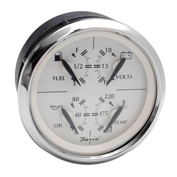

vu que le sujet est à la surveillance, auriez vous à votre connaissance un produit comme celui-ci, mais adapté (temperature/voltage) à l'automobile ?
L'idéal étant même que la jauge d'essence soit remplacé par la pression d'huile ;) mais je crois que là, je rêve trop !
J'adore l'esprit Multi-fonction, et ça évite le sapin de noel dans l'habitacle !
source : milieu nautique

Le mano tout en 1 de Alex est pas trop mal mais niveau grosseur c'est gros comment? ( car il faut que sa soir lisible^^)

Taille : 3" 3/4 [9.52 cm] extérieur, et 3"1/4 [8.26 cm] intérieur selon cette source, tout les détails sont dispo en cliquant là
Donc par rapport à un standard en 52mm... c'est plus gros mais pas beaucoup : idéal pour l'insertion dans une buse d'aération, sans entretoise :D

pour le coup, je trouve que le cadran, bien que plus grand, offre une moins bonne lisibilité...
je cherche toujours en "à aiguille", sachant qu'il existe des solutions digitales (environ 700 £ TFT 3.2 ou 4.2 avec toutes les sondes)
