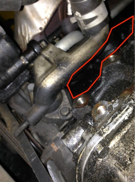

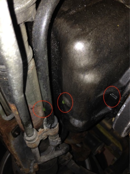

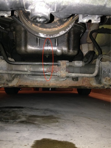

Bon encore une flaque ce matin :evil:
Ca viens pas de la pipe qu'on évoquait précédemment.
La flaque est juste à l'aplomb des poulie arbre vilebrequin pompe à eau.
Il restait quelques goutes sous le carter, mais impossible de remonter la trace à l'origine, la visualisation est plus que limité dans cette partie.
Il me semble quand meme que la zone sous le collecteur est humide, mais j'en suis pas certain.
Je comprends pas d'ou ca vient, ca me soul :x
Surtout que ca se passe que quand la voiture refroidi bien la nuit... en fonctionnement rien :sic:
