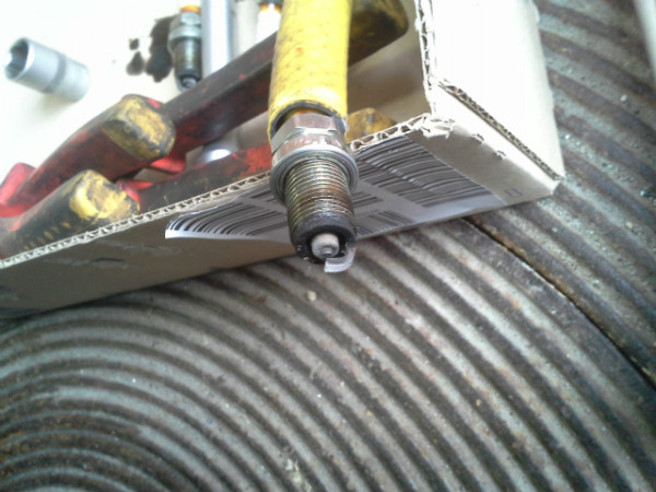

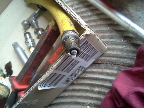

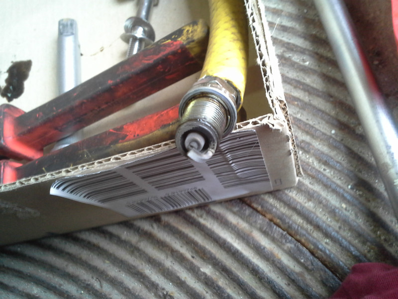

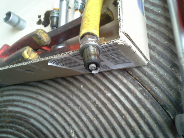

Snon je penses à ça et je profite que ça soit pas trop hors sujet dans ce topic, mais j'avais pris mes anciennes bougies (NGK BKR6E) en photos quand je les ai changé avant de faire mon réglage d'AAA. Je suis un peu perplexe quant à l'interprétation de leur(s) état(s) en fait... à la fin J'avais de gros ratés à partir d'1/4 d'accélérateur entre 1500 et 4000tr/min, ratés qui ont disparu depuis le changement de bougies (qui avaient dans les 30.000km :aie: ). Vous en dites quoi (sachant que je rappelle que visiblement mon AAA était d'environ 5° avant mon réglage :aie: ).
Bougie cylindre 1:
Bougie cylindre 2:
Bougie cylindre 3:
Bougie cylindre 4:
J'ai bien sûr trouvé certains des nombreux tableaux d'interprétations qu'on trouve sur divers site, mais j'arrive pas bien à définir où se place les mienne sur l'échelle de couleur :? .
Je dirais mélange pauvre et/ou avance à l'allumage trop faible ou retard mais pas de conso d'huile ou alors très peu. J'ai bon?
Edit: on dirait que les bougies 3 et 4 sont la même en fait. J'ai dû me planter dans mes photos :sic: . Enfin peu importe, toutes les bougies étaient assez similaires, pas de déséquilibre sensible.
